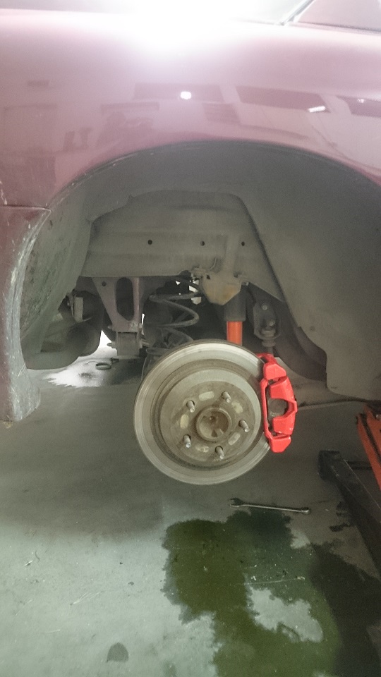

stubuu Kirjoitettu 23. Marraskuuta, 2014 Kirjoittaja Kirjoitettu 23. Marraskuuta, 2014 No iltasin on tullut tässä jotain pientä laitettua mm. Led valot konepellin alle ( syttyvät kun avaa pellin) Näppärät jos pitää tsekata illalla vaikka öljyt. Kaveri leikkas rosteri levystä astinlistat niin on makian näkönen kun avaa oven, tietää ainakin mihin autoon on astumassa Jarrusatulat tuli maalattua 2 komponentti punaisella, erottuu sopivasti vanteen välistä

stubuu Kirjoitettu 23. Marraskuuta, 2014 Kirjoittaja Kirjoitettu 23. Marraskuuta, 2014 Eilen kävin kasaamassa vähän jarruja kun maalit kuivunut. Laitan kuvan vielä kun vanteet paikoillaan. Tuli tietoon että kyseinen halli missä vuokralla lähtee alta pois niin voi olla että isot tekemiset jää talven osalta aika pieneksi mutta ainakin voi osat haalia valmiiksi ja vähän aina nyt jotain voi tehdä Siinä nyt tilanne missä auton kanssa mennään ja laitan aina kuvia ja tietoa kun pääsen jotain tekemään. Ainakin nyt ne takavalon suojamuovit pitäisi tulla postiin niin pääsen niitä sovittelemaan. Ideoita ja muutenkin fiiliksiä ilmoille vaan
