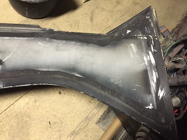

Petekos Kirjoitettu 1. Tammikuuta, 2015 Kirjoitettu 1. Tammikuuta, 2015 Kyselen taas varmaan tyhmiä, mutta millainen kiinnitys on tuos kaares mikä on targapalojen takana? Nuo kylkilistat ja trans am teksti ovis on ilmeisesti jollain liimalla. Auto alkaas muuten päällisin puolin olla purettu maalausta varten. Kiitos etukäteen vastauksesta
mikke Kirjoitettu 1. Tammikuuta, 2015 Kirjoitettu 1. Tammikuuta, 2015 ilmeisesti 4g autosta kyse ja se muovinen kattopala t-top palojen ja takalasin välissä kulkee takalokasuojan päältä katon yli toiselelpuolelle se on liimamassalla kiinni ja tiettävästi pienolangalla sahailemalla saa helpoiten ehjänä irti kun saa sen liiman leikkaantumaan sieltä välistä. merkit ovissa ja kylkilistat pitäs olla liimaammalla kiinni.
Petekos Kirjoitettu 2. Tammikuuta, 2015 Kirjoittaja Kirjoitettu 2. Tammikuuta, 2015 No joo 4g tuo on . Kiitos vastauksesta
Nupa Kirjoitettu 2. Tammikuuta, 2015 Kirjoitettu 2. Tammikuuta, 2015 Kohtuu vittumainen on irrottaa, ei varmaan maalausta varten kannata.
TransNAM Kirjoitettu 2. Tammikuuta, 2015 Kirjoitettu 2. Tammikuuta, 2015 Ei missään nimessä kannata turhan takia repiä irti. On aivan kamala homma koska liimaa on parhaimmillaan lähes 5cm leveästi etu ja takareunassa. Lisäks kun reunat on käännetty niin ei taho mitään lankaa edes väliin saada. Itellä meni pari päivää kaikenmaailman langoilla, rautasahanterillä, puukoilla jne. hinkatessa.
