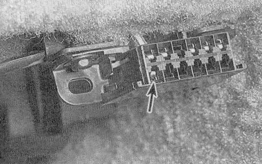

Teac Kirjoitettu 12. Marraskuuta, 2005 Kirjoitettu 12. Marraskuuta, 2005 Kuten ta-455 mainitsi ilman lisätietoa on paha mennä sanomaan. Pumpun kytkentäkin on erilainen riippuen onko -89 tai vanhempi/uudempi. ALDL liittimen G:n kun kytkee akun plussaan pitäisi pumpun pärähtää käyntiin... ALDL_G.jpg_thumb

Ginkku Kirjoitettu 13. Marraskuuta, 2005 Kirjoittaja Kirjoitettu 13. Marraskuuta, 2005 missä toi aldl piuha on??
Teac Kirjoitettu 13. Marraskuuta, 2005 Kirjoitettu 13. Marraskuuta, 2005 Kuvan liitin pitäisi löytyä kuskin jalkatilasta, rattiputken alta.
