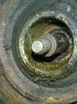

letkume Kirjoitettu 25. Tammikuuta, 2015 Kirjoitettu 25. Tammikuuta, 2015 Hommasin kompurakitin jenkeistä, fiksu ameriikankauppias ei kuitenkaan ollut sitä mieltä, että compressor kittiin, mihin kuului kuivain ja expansion valve ei pidä kuulua tiivisteitä.. Tutkittuani paremmin, viallinen laakeri vaikuttaisi olevan vapaakytkimen laakeri, koska kompura pyörii ok. Muutama kysymys: Mikä kierre on vapaakytkimen ulosvetäjässä? Vapaakytkimen laakerin koko/tyyppi? Minkä kokoisia o-renkaita ovat kuvan nro 3, 13, 20, 21, 24? Nro 32 lienee latuska tiiviste, näitä löytyy 2kpl http://shbox.com/1/ac_system.jpg

letkume Kirjoitettu 28. Tammikuuta, 2015 Kirjoittaja Kirjoitettu 28. Tammikuuta, 2015 No saimpas sen auki. Mutteri oli lähtenyt kävelemään, eikä tuolla mitään seekerrenkaitakaan näytä olevan. Pultti on jotain 9.5mm luokkaa n. 1.25 nousulla. Olisko tuohon siis 3/8" mutteri passeli? EDIT: 3/8" UNF tämän hetken paras arvaus.
avogta-89 Kirjoitettu 28. Tammikuuta, 2015 Kirjoitettu 28. Tammikuuta, 2015 No saimpas sen auki. Mutteri oli lähtenyt kävelemään, eikä tuolla mitään seekerrenkaitakaan näytä olevan. Pultti on jotain 9.5mm luokkaa n. 1.25 nousulla. Olisko tuohon siis 3/8" mutteri passeli? EDIT: 3/8" UNF tämän hetken paras arvaus. polkupyörissä on 3/8 muttereita ainakin torpedon 3v takanavassa
Mopo305 Kirjoitettu 28. Tammikuuta, 2015 Kirjoitettu 28. Tammikuuta, 2015 polkupyörissä on 3/8 muttereita ainakin torpedon 3v takanavassa Ruuvi kaupat täynnä.
letkume Kirjoitettu 28. Tammikuuta, 2015 Kirjoittaja Kirjoitettu 28. Tammikuuta, 2015 Ruuvi kaupat täynnä. Löytyi ruuvikaupasta, vittumainen kun ei pääse testaamaan muualla kuin autossa.
