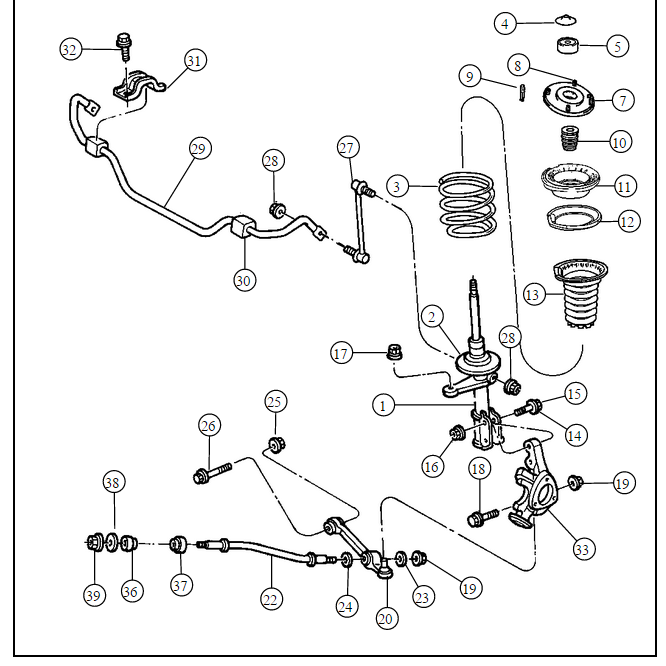

F-Body Kirjoitettu 4. Helmikuuta, 2015 Kirjoitettu 4. Helmikuuta, 2015 Löytyisikö hyviä vinkkejä = linkkejä mistä löytäisi alkuperäisellä osanumerolla varaosia euromallin Chryslereille ( Market Code: B = International )? Kaikki kiinostaa, esim. Ruotsista tai Saksasta ( hyvät online sivut siis hakusessa ). Tarvitsen esim. etuakselisto / jousitus / ohjauslaitteet osaryhmään alkuperäisiä osia ja esim. RockAuton tuotteet olivat järkiään merkinnällä: ”Except Performance Handling Package" tai "Excludes or w/o Performance Package". Tai jos huomautusmerkintä puuttui niin ostoskoriin tuli silloinkin varoitus: "Part is designed for US, CA, MX Market vehicles". Tiedustelin että pystyvätkö toimittamaan tarvisemani osanumeron korvaavaa tuotetta mutta vastaus oli arvattavissa: "At this time we do not have the appropriate parts for that vehicle. We are confirming that the parts from KYB and the other brands are not for the performance suspension which you are stating you have. I have also checked under the struts without the mount and coil springs to see if there were any different options and there is not. The ones we have will all be for the touring suspension." Tuolta esim. löytyi oikeita räjäytyskuvia ja osanumerot mutta juurikin tarvitsemia tuotteita ei ollut saatavilla. http://www.driveoemautoparts.com Vastaavia saitteja kaipaisin. T. F-Body

F-Body Kirjoitettu 14. Helmikuuta, 2015 Kirjoittaja Kirjoitettu 14. Helmikuuta, 2015 Tiedustelin Summitilta: I`m interesteed firstly about these Strut / Coil Spring / Mount Assembly: 1. Moog Strut Assemblies ( MOG-ST8548R and MOG-ST8548L ) 2. Monroe Quick Struts ( MON-171667ST and MON-171668ST ) Those parts haven`t this notification: Except Performance Handling Package or Excludes or w/o Performance Package like KYB and Monroe Sensa-Trac Shocks and Struts ( MON-71668ST and MON-71667ST )has, but your online catalog says for those parts; Submodel: BASE. I was unable to understand does those Parts fit for my vehicle? Can you confirm it? Summitilta tuli ennalta arvattu vastaus tiedusteluuni: "The Moog and Monroe struts will not fit, I called also Gabriel and Moog to confirm." SummaSummarum: Tälläiset osat olisivat hakusessa: 1. OEM number for DAMPER / STRUT ( right ) is: 4782110AD or 4782110AF or 4782110AG or 4782110AH 1. OEM number for DAMPER / STRUT ( left ) is: 4782111AD or 4782111AF or 4782111AG or 4782111AH NOTIFICATION: Last letter replaced by earlier. 2. OEM number for Spring Insulator / Isolator ( lower ) is: 4782228AA 3. OEM number for Coil Spring is: 4895297AA ( Right ) 4895296AA ( Left ) 7. OEM number for MOUNT / Strut is: 4782018AB ( Right ) 4782019AB ( Left ) 10. OEM number for BUMPER, Jounce is: 4782112 11. OEM number for SEAT AND BEARING, Suspension Strut is: 68140264AA 12. OEM number for Isolator ( Upper ), Front Suspension Spring is: 4782233AA 13. OEM number for SHIELD ( Dust ), Suspension is: 4782335AA 33. OEM number for KNUCKLE - Right Front is: 04782124AB 04782124AC NOTIFICATION: Last letter replaced by earlier. Front Hub: OEM number for HUB & BEARING ( right ) is: V2500450AA Some body parts also: LAMP; Tail, Stop, Turn: OEM number for TAIL LAMP ( right ) is: 04780052AH 04780052AI OEM number for TAIL LAMP ( left ) is: 04780053AH 04780053AI NOTIFICATION: Last letter replaced by earlier. Panel, Fender OEM number for FENDER ( right ) is: 05003066AC 05003066AD 05003066AE 05003066AF NOTIFICATION: Last letter replaced by earlier. OEM number for WINDSHIELD is: 5011293AB Nyt pitäisi siis löytää toimija joka pystyisi toimittamaan ko. osat F-Body
