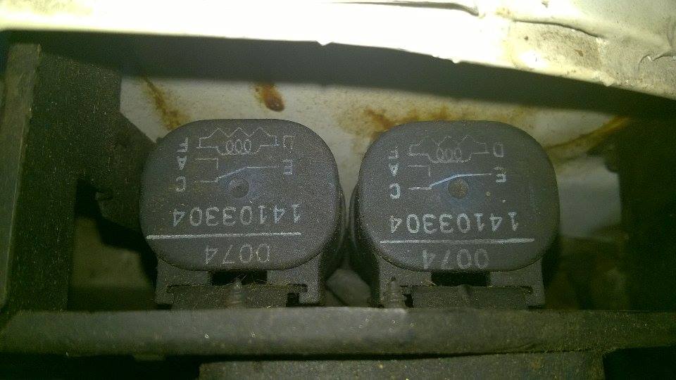

Jusu Kirjoitettu 15. Huhtikuuta, 2015 Kirjoittaja Kirjoitettu 15. Huhtikuuta, 2015 välillä lähtee käyntiin laakista ja saattaa hetken käydä ja sitte sammua joskus taas käy normaalisti niin kauan kunnes avaimesta sammuttaa ja yleensä startatessa ei edes lupaile yhtään Kuvan mukaiset releet kuskin puolella rintapellissä oli kaks ja repsikan puolella yks
rokzetä Kirjoitettu 15. Huhtikuuta, 2015 Kirjoitettu 15. Huhtikuuta, 2015 Releistä päätellen TBI eikä TPI? TPI:ssä keskimmäinen kolmesta,TBI:ssä jompikumpi. ::)Sanosin kumminki et sun ongelma ei oo bensp- releessä.
TransNAM Kirjoitettu 16. Huhtikuuta, 2015 Kirjoitettu 16. Huhtikuuta, 2015 bensapumppu lähtee suriseen vaan jos paine linjassa laskennu,kun auto seissy jonnin aikaa.ei siis surise aina kun kääntää virrat päälle . Bensapumpun pitäis hörähtää AINA pari sek. kun virrat kääntää päälle kunhan virta ollu välillä vähintään muutaman sekunnin pois. Autossa ei mikään tiiä onko siellä painetta vai ei. Jos pumpun rele on rikki niin ei välttämättä lähe pitkälläkään startilla käyntiin jos kone/öljypumppu on vanhempi/väljempi. Ei välttämättä nouse startilla tarpeeks öljynpaine. Jos releitä on useampi samanlainen niin kokeile vaihtaa keskenään. Jos sammuu käydessä voi vikana olla öljynpaineanturi. Bensapumppu saa prime-pulssin jälkeen virran sen kautta. B-pumpun releelle tulee ainakin paksummat harmaa ja oranssi johto ja ohuemmat ora/valk ja musta/valk. johdot. Harmaan ja oranssin kun pistää yhteen pitäis pumpun pyöriä koko ajan kun avaimesta virta päällä.
Jusu Kirjoitettu 21. Huhtikuuta, 2015 Kirjoittaja Kirjoitettu 21. Huhtikuuta, 2015 Kiitos vastauksesta =) vaihdoin releiden paikkaa, eikä auttanut , seuraavaksi otin käynnistyksen eston releen irti ja testattiin toimiiko se , kun laitoin releen takaisin niin nyt auto on toiminnut hyvin , kaverin kanssa mietittiin olisiko kyseinen rele jääny huonosti kiinni edelliseltä omistajalta, kun nyt birdi toimii kun unelma =)

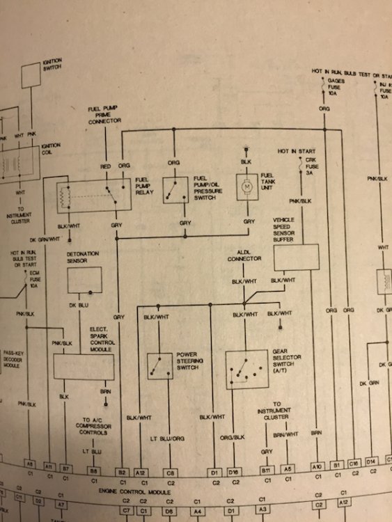

Jusu Kirjoitettu 14. Kesäkuuta, 2015 Kirjoittaja Kirjoitettu 14. Kesäkuuta, 2015 No nyt pontiac sammui ajossa , bensapumppu ei lähtenyt taas pyörimään , tänään katsoin että kaikki releet toimii, ja kaaviosta katsoin että jos vika olisikin öljynpaine anturissa, osaako kukaan sanoa missäpäin kyseinen anturi sijaitsee , autolähtee välillä käyntiin tällä hetkellä
Fenix Kirjoitettu 14. Kesäkuuta, 2015 Kirjoitettu 14. Kesäkuuta, 2015 Anturi on joko öljynsuodattimen yläpuolella lohkossa tai imusarjan takana virranjakaja vieressä kuljettajan puolella.
TransNAM Kirjoitettu 14. Kesäkuuta, 2015 Kirjoitettu 14. Kesäkuuta, 2015 Imusarjan takapäässä jakajan takana tai öljynsuodattimen jalassa vajaa 10cm pitkä pyöreä pötkylä. Edit: Mulla oli hitaammat sormet...
