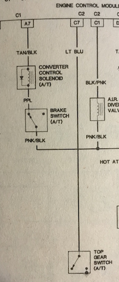

heroottori Kirjoitettu 7. Toukokuuta, 2015 Kirjoittaja Kirjoitettu 7. Toukokuuta, 2015 Moro, Joo vaikuttaa nyt kovasti siltä että laatikon suuntaan vika paikallistuu. Kun seos kerran on kunnossa, ei vika ole esim. rikkaalla käynnissä. Johonkin se siis se teho hukkuu, joko sytkään (esim dampperin luiskahdus) tai voimansiirtoon. Koitin 90 vauhdista yhdistää diagnostiikkapistokkeen ylärivin reunimmaiset navat, jotka käsittääkseni pitäisi pakkokytkeä lukon.. Ei mitään vaikutusta. En muutenkaan huomaa minkään sortin lukittumista ajossa. Poimin lontoon kielisiltä sivustoilta vianhaku ohjeet, koitan viikonloppuna katsoa mitä saan järjestelmästä irti.. Tästäkin vinkit otetaan vastaan..

TransNAM Kirjoitettu 7. Toukokuuta, 2015 Kirjoitettu 7. Toukokuuta, 2015 Samalla kannattaa kurkata kojelaudan alle että jarrukatkaisijan suunnalla on kaikki kunnossa. Sinänsä sähköt on aika yksinkertaiset. Boxi ohjaa lukkoa jarrukatkaisijan kautta. Ohjelmaan sitten vaikuttaa vuosmallista riippuen muutama anturi laatikon sisällä ja melkein kaikki koneen anturit. Eli jos joku anturi jossain hajalla niin lukko lopettaa melkein ensimmäisenä toiminnan. Toinen asia on jos boxissa joku Veten softa niin onko sitten jotain eroa silläpuolen. Liittimet/johdot kannattaa tarkistaa ensin jos ei hyppyjohdollakaan toimi. Toki olettaen et laatikko on kunnossa ja vakio ja turbiinissa on lukko... Jos loota on esim. eri autosta (vuosi/malli) voi olla laatikon sisäinen johdotus erilainen. On parikymmentä eri versiota. Lukon toiminta ei vaikuta tehojen puutteeseen koska täyskaasulla lukko on joka tapauksessa irti eli jotain muutakin häikkää? Voi olla erillisetkin viat tai sitten se tehojen puuttumisen syy vaikuttaa lukonkin toimintaan.

heroottori Kirjoitettu 9. Toukokuuta, 2015 Kirjoittaja Kirjoitettu 9. Toukokuuta, 2015 Taas suuret kiitokset, paljon uutta infoa tullut. Lukko ei tosiaan kyllä toimi. Aldl pistokkeen napaan tulee virta, tutkin tänään sen jarrukatkaisijan. näkyisikö jollakin softalla muiden antureiden sielunelämä vai meneekö mittaus hommiksi? Ja tuo softa ei tosiaan toimi yhteen palikoiden kanssa. eilen kiskaisin kokeeksi 70 -> 140 ja Afr laskee liki 10! eli softaan pitää muutoksia tehdä. ihmekään että hiukan tukkoiselta tuntuu... Tuon stealth ramin tehokäyrä on täysin erilainen kuin vakio tpin kun käppyröitä katselin. nythän laatikko vaihtaa isommalle paljon ennen kuin ollaan edes tehoalueella, mitä pitää vaihtaa että saa vaihdot tapahtumaan ylempänä? Pitää talven aikana irrottaa kannet ja nokka, taitaa olla vakio saastemallin kilkkeet paikallaan. ne olisi varmaan hyvä päivittää. Kiitokset kaikille!

heroottori Kirjoitettu 9. Toukokuuta, 2015 Kirjoittaja Kirjoitettu 9. Toukokuuta, 2015 Noniin. täällä on polkimen juuressa 2 valkoista katkaisija. Penkistä katsottuna vasemman puoleinen, jossa 2 nappien pistoke ja letkun paikka, on rikki. se on siis irtipoikki koko vehjes ja on jumiutunut se tappi siten että luulee jarrua painettavan koko ajan. Onko tämä se katkaisija joka laatikkoon vaikuttaa? Voiko sen ohittaa?
F350 Kirjoitettu 9. Toukokuuta, 2015 Kirjoitettu 9. Toukokuuta, 2015 Noniin. täällä on polkimen juuressa 2 valkoista katkaisija. Penkistä katsottuna vasemman puoleinen, jossa 2 nappien pistoke ja letkun paikka, on rikki. se on siis irtipoikki koko vehjes ja on jumiutunut se tappi siten että luulee jarrua painettavan koko ajan. Onko tämä se katkaisija joka laatikkoon vaikuttaa? Voiko sen ohittaa? Toinen on jarruvalo, toinen on juurikin tuo turbiinilukon kytkin.
TransNAM Kirjoitettu 9. Toukokuuta, 2015 Kirjoitettu 9. Toukokuuta, 2015 näkyisikö jollakin softalla muiden antureiden sielunelämä vai meneekö mittaus hommiksi? Ja tuo softa ei tosiaan toimi yhteen palikoiden kanssa. nythän laatikko vaihtaa isommalle paljon ennen kuin ollaan edes tehoalueella, mitä pitää vaihtaa että saa vaihdot tapahtumaan ylempänä? 1. Softia on useampikin. Riippuu mausta ja vuosmallista. Täälläkin foorumilla ollut juttua useampaan kertaan. Näkee koneelta kaikkien anturien arvot. Sopivan piuhan tarvii toki. Näyttää mun linkit olevan kaikki vanhentuneita kun ei oo vähään aikaan tarvinnu... 2. Ainakin ite aloittaisin säätämisen auton alkuperäisestä softasta jotta tietää sen muuten toimivan. Vaikka Vette sukua onkin niin silti sekakäytöstä tulee vaan ongelmia. Boxin päällä lukee tarrassa alkuperäisen softan 4-kirjaiminen koodi. Sillä löytyy alkuperäiset softat netistä. http://www.diy-efi.org/files/gmecm/bin_lib/ Ensin kun ettii boxin numeron ja sen alta softakoodin. Täällä foorumilla on ainakin pari kaveria jotka softia muokkaa ja piirejä polttaa. 3. Laatikon takapäässä on pyöreä kansi jonka alla jousi. Jousen jäykkyyttä muuttamalla saa säädettyä vaihtokohtia. Ensin kannattaa tarkista kickdown-vaijerin säätö. Löysä vaijeri jättää vaihtokohdat alas. Säätö on kaasuläpän päässä. Vaijerin pitää olla täysin kireällä kun kaasu on pohjassa. Se vaijeri joka pitenee kun kaasua lisää. Penkistä katsottuna vasemman puoleinen, jossa 2 nappien pistoke ja letkun paikka, on rikki. Voiko sen ohittaa? Ei ulkomuisti riitä mutta ainakin yks katkaisija vaikuttaa vakkariin. Siihen liittyy alipaineletkuja. Periaatteessa voi ohittaa testaukseen mutta en jättäis ohitetuks. Jos joku häikkä tulee niin voi jäädä jarruttaessa lukko päälle. Kuvassa jarrukatkaisijalle tulee virta pinkki/musta ja lähtee lukolle lila. Lukko maadoittuu boxilta beige/musta. Boxi saa lisäks tiedon milloin 4-vaihde päällä. Kuvaan sattui 88 TBI mut kytkentä kaikissa 3gen ruiskuvehkeissä jokseenkin sama. Boxin nastat voi olla eri.
Marko Kirjoitettu 9. Toukokuuta, 2015 Kirjoitettu 9. Toukokuuta, 2015 Valkoinen katkaisija on turbiinilukolle ja siinä samassa on alipaineletku tasanopeuden säätimelle. Tuota ei kannattane ohittaa koska silloin turbiiinlukko on päällä jarrutuksessa. Tosin ei kait siitä muuta haittaa ole kuin että vähän voi jyristää.
