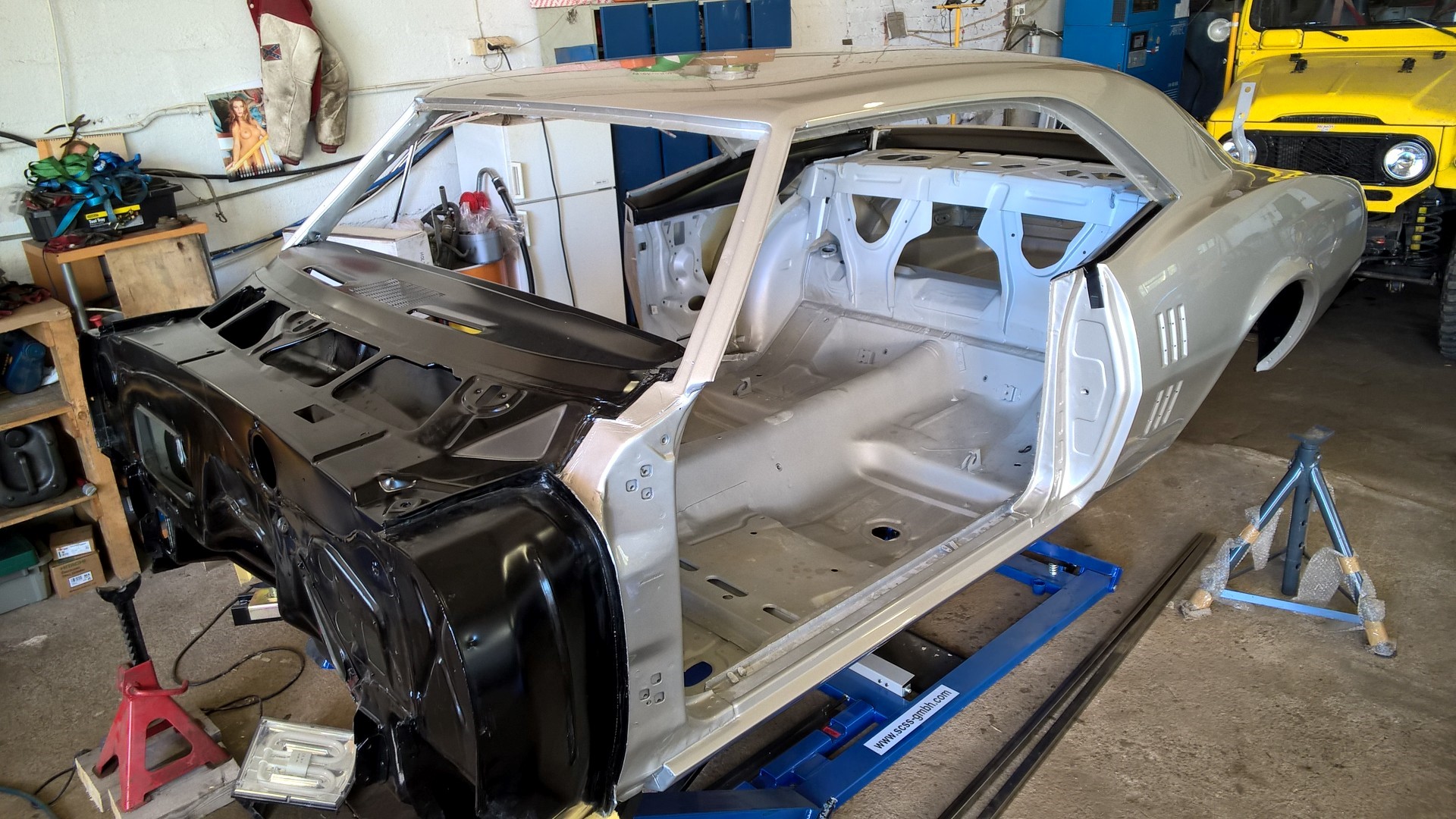

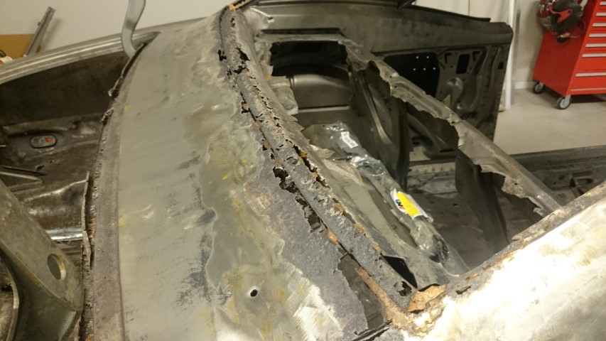

Kun ei ole mitään uutta saatu aikaan, niin tässä vielä lähtökohta takaikkunan ympäristöstä ja hattuhyllystä. Lopputuloksestahan kuva oli jo aiemmin.
Kyllä se osasikin näyttää heikolta.

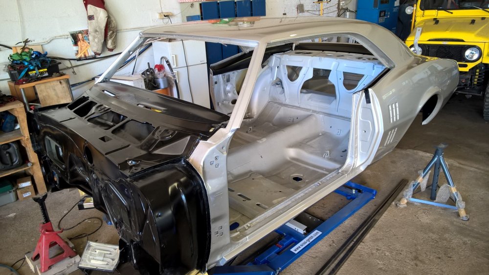

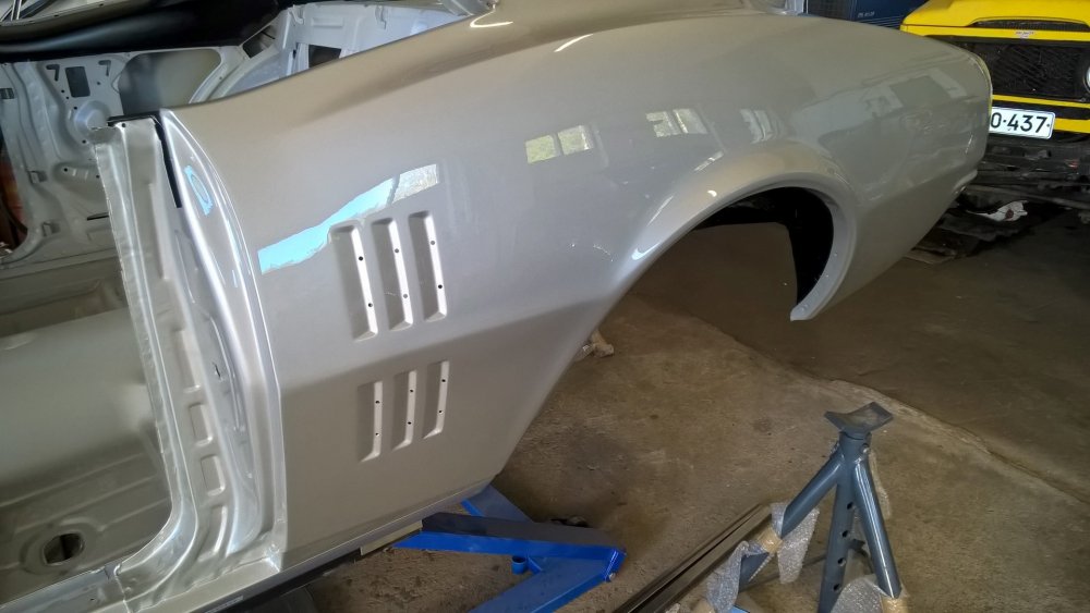

Pientä päivitystä.

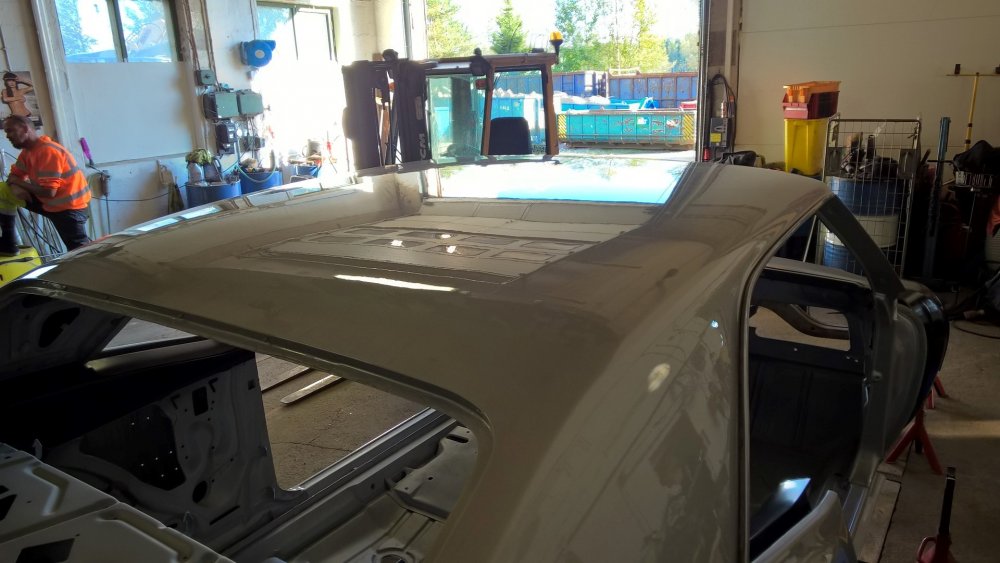

On maalattu ja tästä se lähtee kasaantumaan. Tuli maalarilta jo heinäkuussa, mutta lomat vietettiin muualla, kuin tallilla.
Tavaratilaa en halunnut mustaksi, vaan korin väriin ja mattalakka päälle.
Apurungon siivousta ja coilover iskareiden kiinnikkeiden asennusta.
Coilover kiinnikkeiden kuvassa oleva musta rauta on vain jigi, jolla kiinnikkeet tulevat oikeaan asentoon.
Nuo tulevat tukivarsiksi.
Tästä tulee helkkarin hieno peli.

Väri on mahdollisimman tarkkaan koodin P mukaan eli Silverglaze. Auto ollut uutena sen värinen ja siksi tuo valinta. Ollut tuossa välillä myös tumman vihreä ja punainen.
Kun mun 67 Camarossa takalasi vuotaa, nii se epäilemättä johtuu...  :(

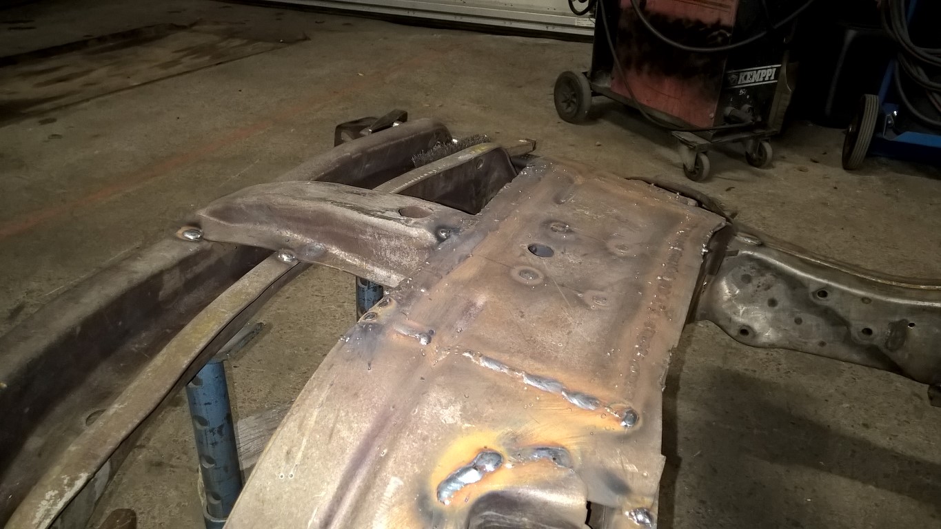

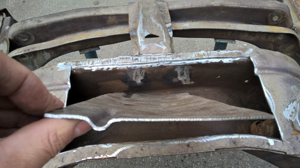

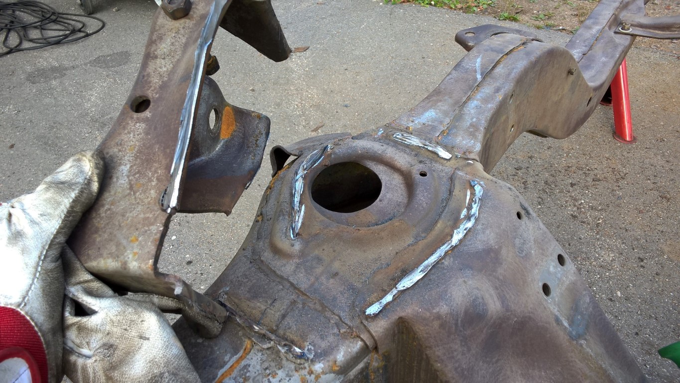

Taas on hiukan edistynyt tämäkin.

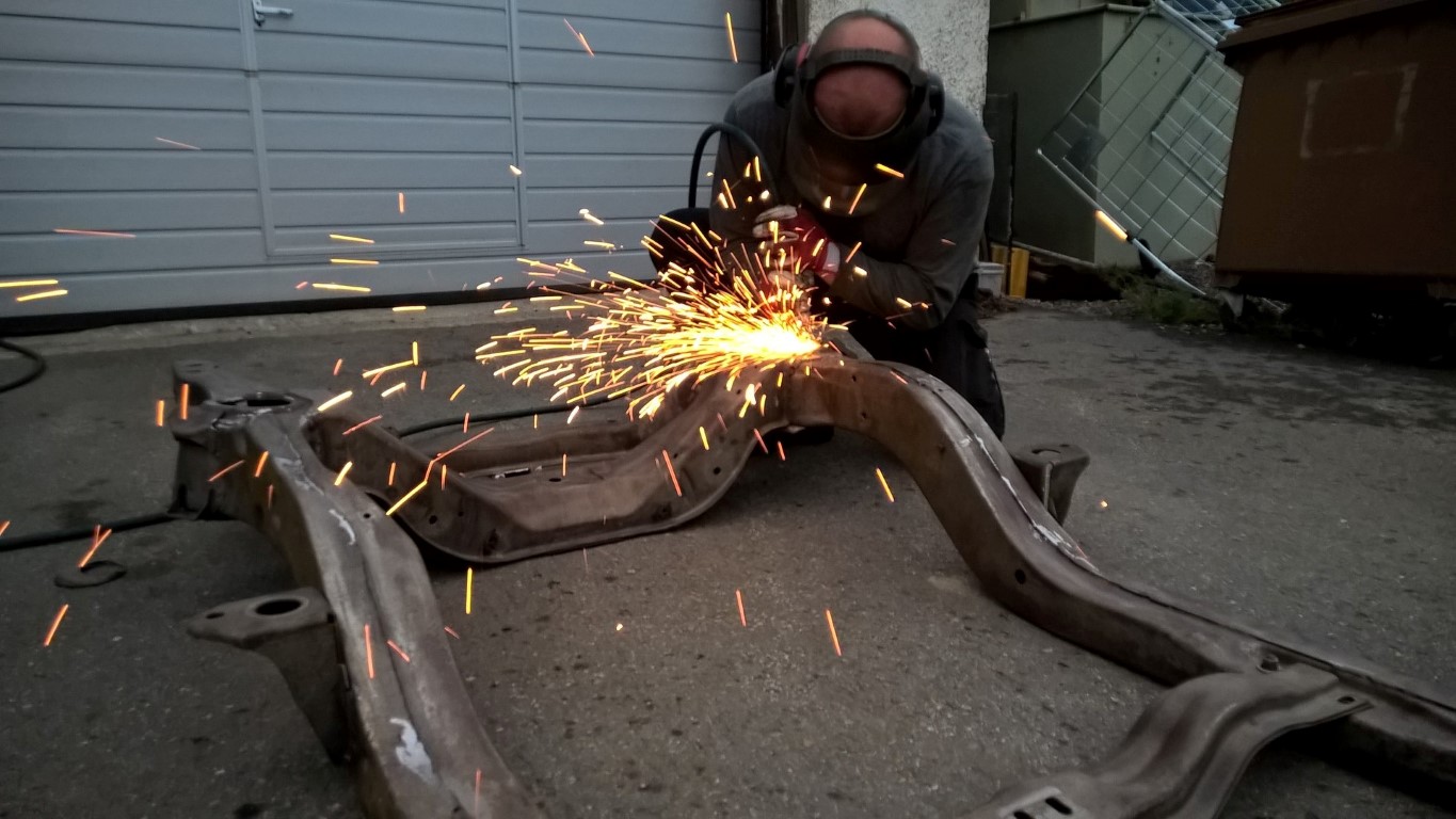

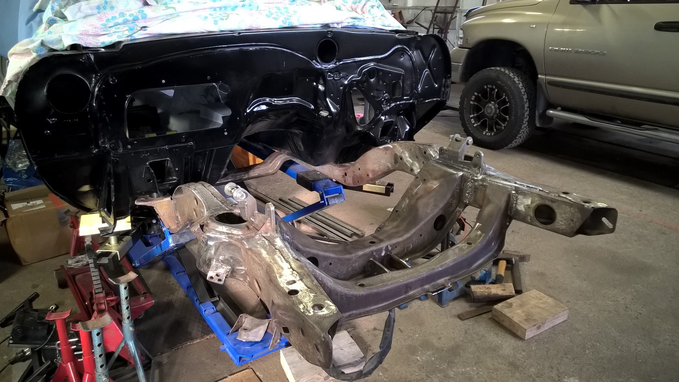

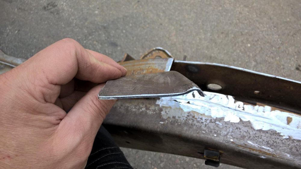

Apurungon korjausta ja hitsausten parannusta. Eupalkki oli oikomisen tarpeessa.
Tyypilliseen tapaan olivat myös korin alle tulevat palkit montuilla.
Kaveri kävi paikalla katsomassa, että kuinka homma etenee.
Apurunko sovituksessa ja istui hyvin paikalleen.

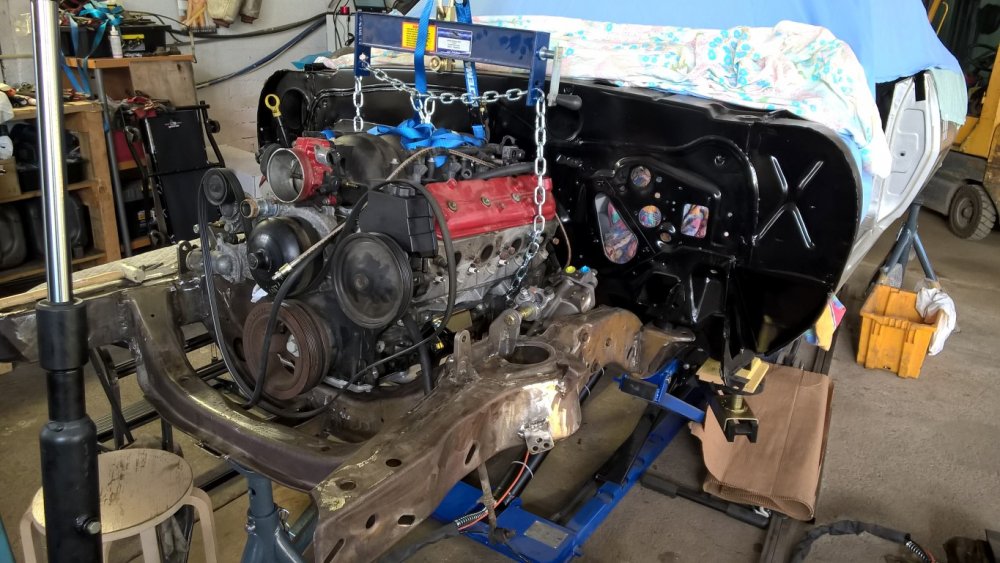

Moottori vaihteiston kera nostettiin sovitukseen. Näissä hieman soviteltavaa, mutta kyllä ne sinne saadaan.
