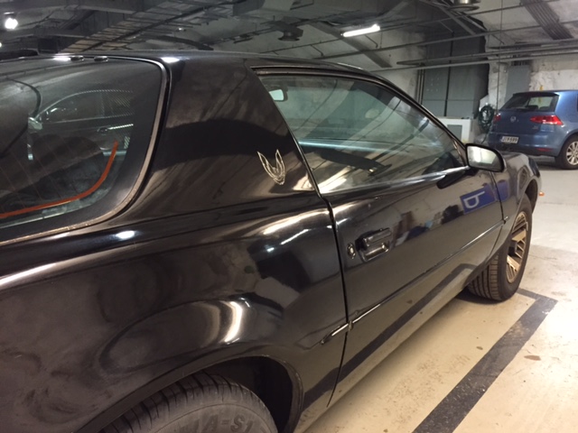

Pannaan nyt päivitystä ja oikein kuvalla, kun pyydettiin. - Stadin Cruising tuli käytyä ja olihan siellä autoja, pari...
UPS toi sopivasti uudet levyt. Joku aiempi tumpelo oli vaihtanut uudet palat, muttei sitten viitsinyt levyjä vaihtaa vaikka toinen oli kolmesta kohtaa HALKI! Säästöä kai sekin, vaan en tiedä minkä. Järjen? - No, nyt pysähtyy tipu pehmeästi, eikä edes täristele pahemmin enää moottoritiellä.

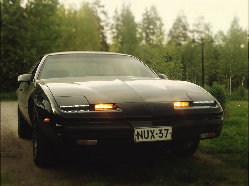

Tuli sitten oikein thyyninkiä harrastettua myös. Laitoin päivävalot silmäluomii, ettei tartte luukut pystyssä ajella. Ja samalla alkuperäiset vilkut tekemään sitä mihin ne on suunniteltu, vilkkumaan. Vielä jäi suomiparkkivilkut puskuriin, mutta saavat luvat mennä peräkärryyn mihin kuuluvat. Jos vaikka sumuvalot sinne reiänpeitteeksi laittaisi. Tuskin sitä puskuria ihan heti jaksaa paikkaamaan alkaa.

Hyvän näköiset nuo päiväajovalot  m/
