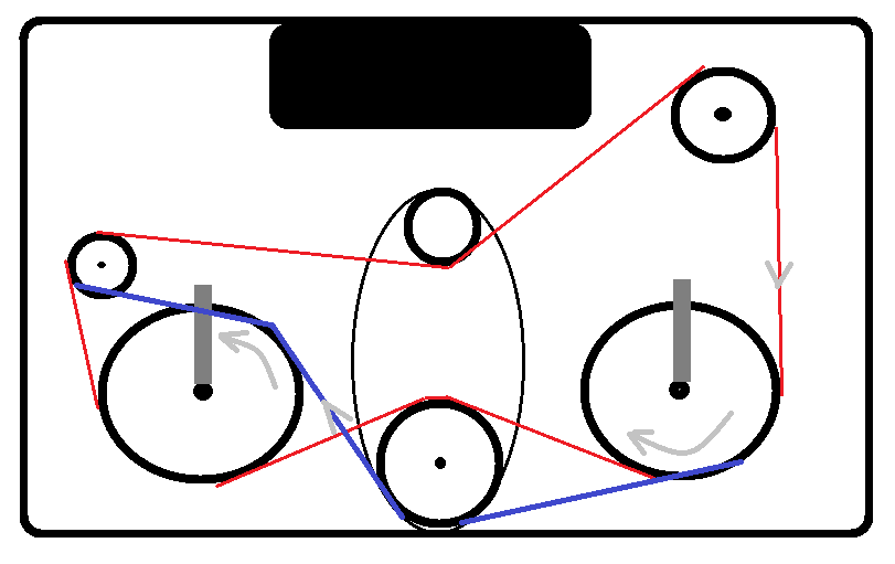

F-Jape Kirjoitettu 3. Kesäkuuta, 2015 Kirjoitettu 3. Kesäkuuta, 2015 Osaako kukaan selventää mistä välistä tuon hihnan kuuluu mennä? Tällä hetkellä menee tuota punaista pitkin, mutta ei pyöri kunnolla kuuluu vain hidasta matala taajuista musiikki, josta ei saa selvää. Hihna oli poikki valmiiksi, joten ei mitään käsitystä miten kuuluisi mennä, netti on tässä tapauksessa hyödytön EDIT: Kuvasssa lyhyelle hihnalle ei ole omaa rullaa tuossa keskellä. Eli ei kulje samassa rullassa tuossa ylhäällä http://imageshack.com/a/img673/6899/9O8sUR.png
tka Kirjoitettu 4. Kesäkuuta, 2015 Kirjoitettu 4. Kesäkuuta, 2015 Hyllyssä oleva vähän uudempi ('95 tjsp) delco ei näytä ihan samalta, mutta jos tosta liitteenä olevasta kuvasta ois jotain apua... Ainakin hihna kiertää vetopyörän ympäri yli 180 astetta ja isot hihnapyörät kierretään eri puolilta. 4. pyörä ei varmaankaan tee muuta kuin ohjaa hihnaa. Tuomas
GTATL Kirjoitettu 4. Kesäkuuta, 2015 Kirjoitettu 4. Kesäkuuta, 2015 mites tää. Kelat pyöris vastakkaisiin suuntiin
rokzetä Kirjoitettu 4. Kesäkuuta, 2015 Kirjoitettu 4. Kesäkuuta, 2015 just siks aattelin ku tossa alempana ehjän soittimen kuva ja siin isot pyörät pyörii eri suuntiin.
F-Jape Kirjoitettu 5. Kesäkuuta, 2015 Kirjoittaja Kirjoitettu 5. Kesäkuuta, 2015 Techboardilta tuli semmosta vastausta, että kun tuo kulkee ton keskellä alimmaisen rulla kautta niin muuttaa sen välitys nopeutta (hidastaa/nopeuttaa). Blaupunktilla ei mitään tietoa...
F-Jape Kirjoitettu 14. Kesäkuuta, 2015 Kirjoittaja Kirjoitettu 14. Kesäkuuta, 2015 Hahaa, löysin! Pitää pyöriä eri suuntiin kuten rokzetä näytti mutta ei tarvinnut vetää tuon keskimmäisen ali
