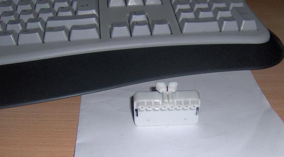

Guest DARK FIREBIRD Kirjoitettu 30. Marraskuuta, 2005 Kirjoitettu 30. Marraskuuta, 2005 Käytettyä ei tarvii ohjelmoida uudestaan,sielä on softa jo. Mites se muisti palikka?Olikos sulla 4 koppainen? Missä kohin se muistipalikka on?
Guest DARK FIREBIRD Kirjoitettu 30. Marraskuuta, 2005 Kirjoitettu 30. Marraskuuta, 2005 Jos sulla on 93 tai uudempi,niinkuin muistelisin. Se ei ole muistipalikka vaan nakutus sensorinsiru. Sellainen musta kansi ja muutoin valkea se siru itessään.
Guest DARK FIREBIRD Kirjoitettu 30. Marraskuuta, 2005 Kirjoitettu 30. Marraskuuta, 2005 Oliko tän näköinen?
Guest DARK FIREBIRD Kirjoitettu 30. Marraskuuta, 2005 Kirjoitettu 30. Marraskuuta, 2005 Eli nakutus sensori(tai oikeastaan sen tunnistava siru).Voisikohan se olla viallinen.Ei ole mulla koskaan ollut enkä tiedä mitä se silloin tekee. Koita kuitenkin vaihtaa takas se mikä siellä oli.
