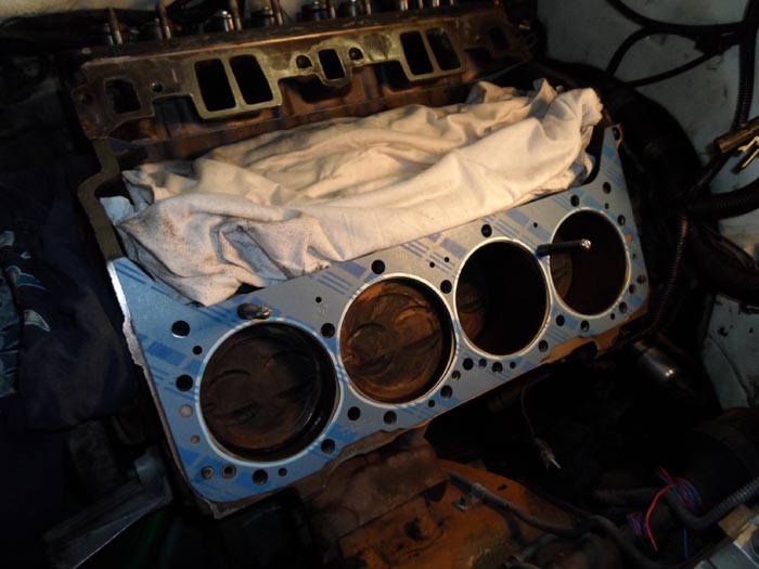

Iroceezi88 Kirjoitettu 6. Heinäkuuta, 2015 Kirjoittaja Kirjoitettu 6. Heinäkuuta, 2015 Nyt tuli tiivistesarja perille ja sieltähän löyty ne o-renkaatkin. Ootteko muuten voidellu noita suuttimien o-renkaita millään? Mukana ei tullu mitään siihen sopivaa litkua. Kansi pahveista vielä sellanen että onks kellekkään teille tullu eteen että ne ei 100% mee kohalleen? Nämä jää imusarjan puolelta reunimmaisten tönärien vierestä tyhjän päälle. Eivät siis myötäile kantta täydellisesti. Kaikki aukot ja reijät sattuu kyllä kohalleen.

Rockbass85 Kirjoitettu 8. Heinäkuuta, 2015 Kirjoitettu 8. Heinäkuuta, 2015 Mulla jäi pahvit kuvan mukaisesti. Reijät kohillaan kyllä. Ja tämähän oli 350.
