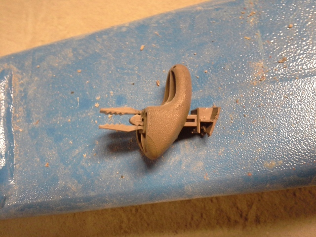

RaiRai Kirjoitettu 30. Heinäkuuta, 2015 Kirjoitettu 30. Heinäkuuta, 2015 Pieni pulma mutta pakko kysyä ennen kuin muovi antautuu... Luulin että vaatekoukun keskellä on suojamuovi jonka takana ruuvi. No se ei tunnu se muovinpala hajoittamatta täysin irtoavan, nousee kyllä talttapään avulla kolostaan vähän. Eli täh?
sirkus Kirjoitettu 30. Heinäkuuta, 2015 Kirjoitettu 30. Heinäkuuta, 2015 Siellä ei oo ruuvia mut se keskiö levittyy sinne reikäänsä ja samallaa kiinnittää vaatekoukun ja myös verhoilun. Se oli hiukan hankala kaivaa ehjänä irti.
RaiRai Kirjoitettu 30. Heinäkuuta, 2015 Kirjoittaja Kirjoitettu 30. Heinäkuuta, 2015 Ok, thanks. Tämä auttaa jatkamaan.
Nupa Kirjoitettu 30. Heinäkuuta, 2015 Kirjoitettu 30. Heinäkuuta, 2015 Pienellä tasapäällä kampeaa pikkuhiljaa keskiosaa ylöspäin siitä alapuolisesta hahlosta, keskiosa irti ja koko koukku irti. Helppoa
mikke Kirjoitettu 30. Heinäkuuta, 2015 Kirjoitettu 30. Heinäkuuta, 2015 tossa vielä kuva minkälainen hammatettu sisäosa sitä koukkua pitää paikoillaan
RaiRai Kirjoitettu 1. Elokuuta, 2015 Kirjoittaja Kirjoitettu 1. Elokuuta, 2015 Ihan kuin Saksalaisen insinöörin tekosia, 3 genissä oli vähän yksinkertaisempi No näillä ohjeiĺla se lähti irti hajoittamatta, kampesin talttapäällä varoen minkä sain ja pihdeillä ulos loput.
GTATL Kirjoitettu 1. Elokuuta, 2015 Kirjoitettu 1. Elokuuta, 2015 Ihan kuin Saksalaisen insinöörin tekosia, 3 genissä oli vähän yksinkertaisempi No näillä ohjeiĺla se lähti irti hajoittamatta, kampesin talttapäällä varoen minkä sain ja pihdeillä ulos loput. Jos se olis ollut saksalaisen insinöörin suunnittelema siinä olis ollut pieni jousi joka olis lentänyt helvettiin irroituksen aikana ja sitä jousta ei olis ikinä enään löytynyt
