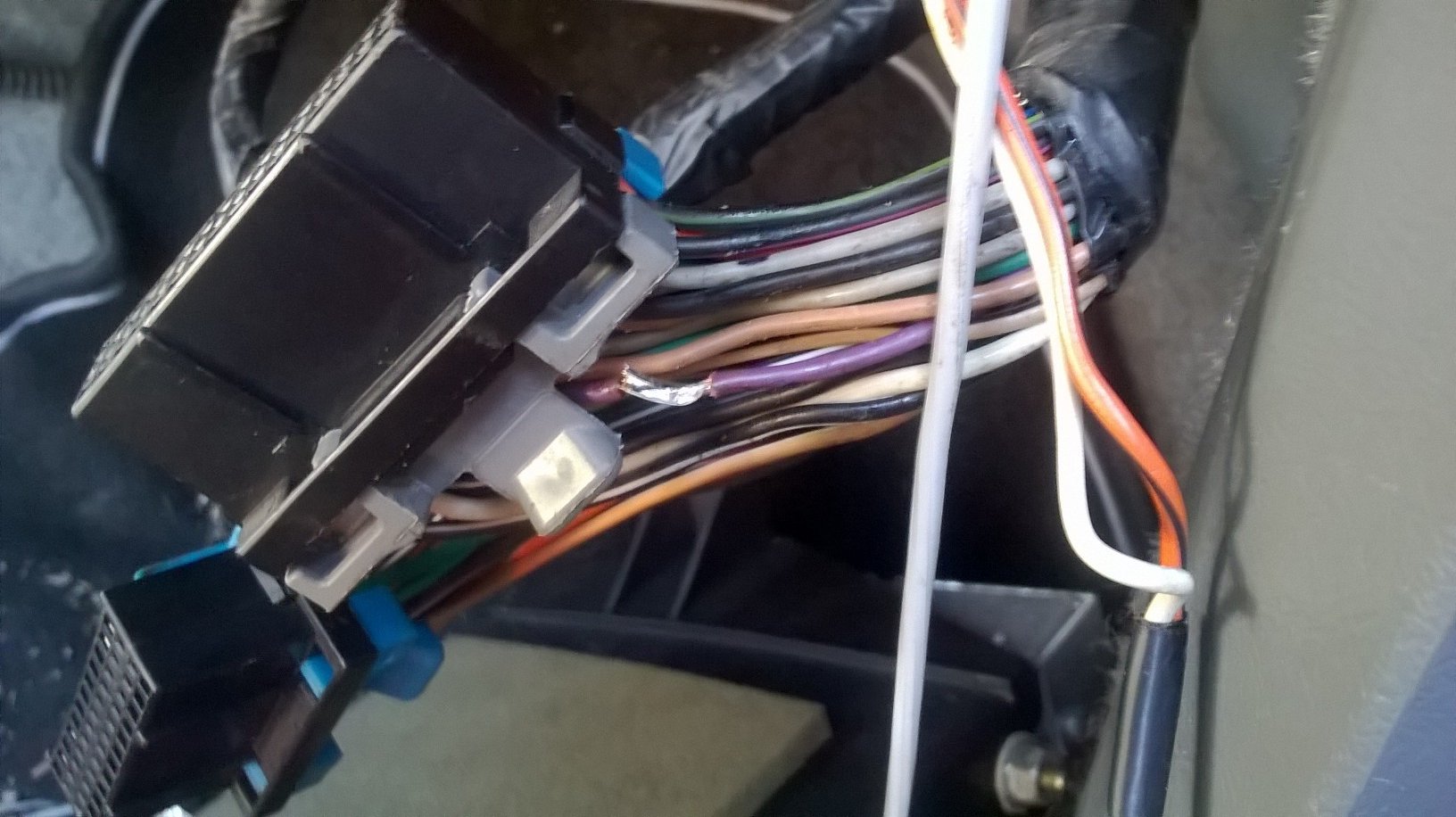

Sampi Kirjoitettu 17. Elokuuta, 2015 Kirjoittaja Kirjoitettu 17. Elokuuta, 2015 Nyt mittasin ECM:n ja lambdan välisen johdon, 0,5 ohm. Jouduin tosin jatkamaan yleismittarin johtoa josta ehkä pieni mittavirhe. Joku oli jo aiemmin ollut saman ongelman kimpussa kun lambdan johtoa oli tinailtu ECM liittimen juuresta. http://i2.aijaa.com/t/00690/13936335.t.jpg Seuraavaksi täytyy kyhätä bensapainemittari jotta saisi karsittua mahdollisia vian aiheuttajia. Voisiko olla mahdollista että itse ECM boksi voisi olla rikki ja aiheuttaa kyseisen vian? Rassailin ja putsasin liitintä, täytyy heittää koeajo ja toivoa parasta. Onneksi ilmat ovat suotuisat. http://i10.aijaa.com/t/00735/13936343.t.jpg Tässä vielä ääninäyte bensapumpun äänestä. http://aijaa.com/U6WQA9

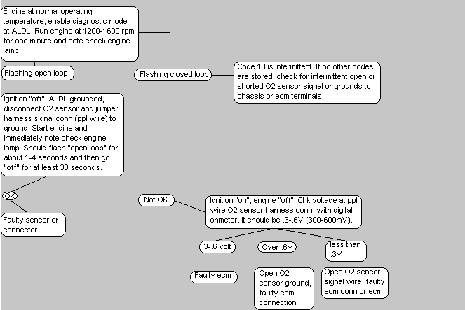

GTATL Kirjoitettu 17. Elokuuta, 2015 Kirjoitettu 17. Elokuuta, 2015 Ainakin tämän vikaajokaavion mukaan viallinen ECM olis yksi vaihtoehto.
