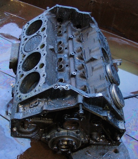

TransNAM Kirjoitettu 30. Elokuuta, 2015 Kirjoitettu 30. Elokuuta, 2015 Kansissa on molemmissa päissä muutama sentti öljytilaa vasten jonka tiivistää kapea pinta kansipahvin jatkeena. Sama kapea pinta jatkuu imusarjan ali toiseen kanteen eli on tavallaan yhtenäinen pinta lohkoa kansien välissä. Imusarjan ja lohkon väliin ei tuu mitään tiivistettä vaan lohkoon paksu makkara liimaa ja sitten imusarjan asennus niin ettei liimat karkaa. Kuvassa näkyy lohkon päädyissä tiivisteliimat jotka on imusarjan välissä. Kansien kanssa samassa linjassa olevan pätkän reunaa tiivistää kansi.
Nupa Kirjoitettu 30. Elokuuta, 2015 Kirjoitettu 30. Elokuuta, 2015 Tollaselta näyttää takaa (paitsi öp-anturi mikä lohkossa sivussa) http://shbox.com/1/oil_pressure_sensor.jpg Vuotopaikat imusarjan takaosa ja kansipahvin takaosa tai sitten jopa imusarjan pultti, sinnekin hyvä laittaa kierretiivistettä.

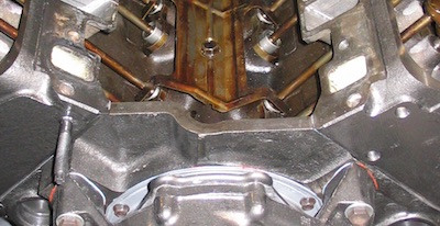

TransNAM Kirjoitettu 30. Elokuuta, 2015 Kirjoitettu 30. Elokuuta, 2015 Ja lisää kuvia... Kuvassa TPI mutta ida sama.
HaroldHirmuinen Kirjoitettu 30. Elokuuta, 2015 Kirjoittaja Kirjoitettu 30. Elokuuta, 2015 Kiitos! Nyt selveni tämä asia.
HaroldHirmuinen Kirjoitettu 19. Heinäkuuta, 2016 Kirjoittaja Kirjoitettu 19. Heinäkuuta, 2016 Palataas aiheeseen. Häirinnyt kun auton alle tippuu silloin tällöin muutama pisara öljyä. Peilillä ja valolla tutkin imusarjan takaa, näkyi vuotavan öp-anturin tulpasta, tai siis sieltä mihin uudemmassa lt1:ssä on öljynpaine-anturi siirretty. Tulppa on 4-kulmainen ja 8mm, mistä löydän avaimen tuohon? Kokeilin eilen läjän työkaluja, ei onnistunut. Jätin muljaamatta, ostan suosiolla työkalun. Millä tuon tulpan tiivistäisi parhaiten? Pvc teipillä?
TransNAM Kirjoitettu 19. Heinäkuuta, 2016 Kirjoitettu 19. Heinäkuuta, 2016 Jos tulppa on lohkossa alkuperäisenä niin on LUJASSA. Eli sellainen missä on sisäpuolen neliökanta. Kartiokierre ja alunperin liimattu kiinni. Muuten kunnon kierretiiviteainetta kun laittaa niin luulis pitävän.
HaroldHirmuinen Kirjoitettu 19. Heinäkuuta, 2016 Kirjoittaja Kirjoitettu 19. Heinäkuuta, 2016 Jos tulppa on lohkossa alkuperäisenä niin on LUJASSA. Eli sellainen missä on sisäpuolen neliökanta. Kartiokierre ja alunperin liimattu kiinni. Muuten kunnon kierretiiviteainetta kun laittaa niin luulis pitävän. Uskaltaako tuota mennä availemaan? Vai pitääkö vaan hyväksyä että hieman vuotaa. Luultavasti alkuperäinen, eli siinä tulpassa on ulospäin neliökanta ja avaimeen tarvisi sisäpuolisen 8mm neliökantaisen avaimen.
