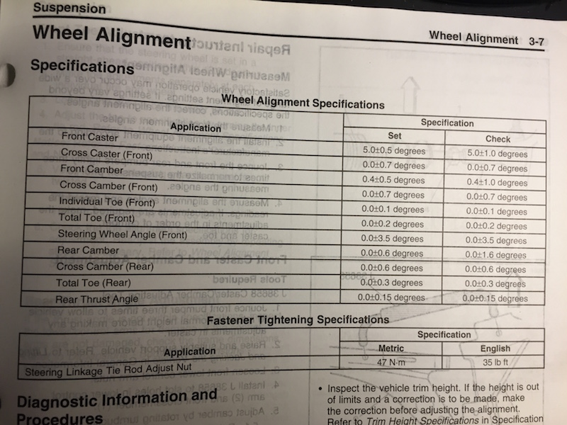

HaroldHirmuinen Posted September 24, 2015 Author Posted September 24, 2015 Huomena saan raidetangonpäät. Olisiko kellään ohjearvoja kumien säätöön? Olivat sitämieltä että pitäisi löytyä koneelta, mutta olisi hyvä olla kaiken varalta. Suuret odotukset että ensimmäistä kertaa minun omistuksen aikana tällä autolla uskaltaisi ja pystyisi ajamaan, vaikka kovempaakin. Saa nähdä.. Ps. miten tuo camber adjust tool toimii. Tai siis mihin väliin se lykätään
TransNAM Posted September 24, 2015 Posted September 24, 2015 Tolla työkaluilla saa pidettyä tukivarren aloillaan kun puslan pultin löysää. Kalusta (vanttiruuvi) ruuvataan kulmat kohilleen ja sit pultti kiinni. Korissa ja tukivarressa on reikiä minkä väliin tulee puslan "rinnalle". Kuva on 98 kirjasta mutta eiköhän 4gen lie kaikki samoja.
