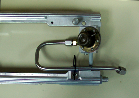

rokzetä Kirjoitettu 15. Marraskuuta, 2015 Kirjoitettu 15. Marraskuuta, 2015 Ei riitä pituus sitten. Ne on max 50cm. eikös nuo riittäis jos värkkäis näin.tuon kuvan kovan putken vois korvata sun letkulla ja toinen letku riittäs kun tulolinja tuohon gold start injectorin paikalle.
sakkoa Kirjoitettu 16. Marraskuuta, 2015 Kirjoittaja Kirjoitettu 16. Marraskuuta, 2015 eikös nuo riittäis jos värkkäis näin.tuon kuvan kovan putken vois korvata sun letkulla ja toinen letku riittäs kun tulolinja tuohon gold start injectorin paikalle. Noinhan se olisi luokkaa loistava. Lähinnä ensimmäisenä tulee mieleen nuo liitännät noihin kiskoihin..kuinka..vallankin tulopuoli. Millä tavalla tuo alkuperäinen tuloputki on kiinni tukin päässä..kierteellä? Ryömitty nyt tuolla moottoritilassa..tuo puolimetriä voisi riittää jos..nuo alkuperäiset putket kestää uudelleen muotoilua , mitä epäilen. Entäpä tuo 9. suuttimen paikka.Onko sille saatavilla suomesta (tulppaa)..
rokzetä Kirjoitettu 16. Marraskuuta, 2015 Kirjoitettu 16. Marraskuuta, 2015 Muistelisin hatarasti näin.Tuloputken voi tulpata sieltä putken päästä,tai rakentaa tulppa siihen kiskonpäähän,putki tais olla kiintee siinä.Lisä suuttimen ulostulon reikää piti kai avartaa tulolinjaa vastaavaks,senhän näät ku otat liittimen pois. Lisäsuuttimen reiälle väsää ite peitelevyn jos haluu pois tai tekee suuttimesta tulpan.
