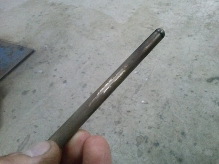

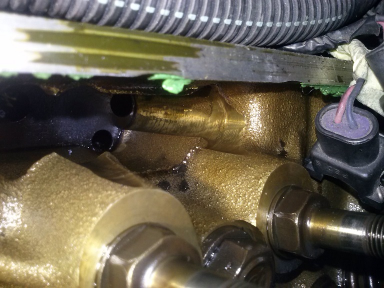

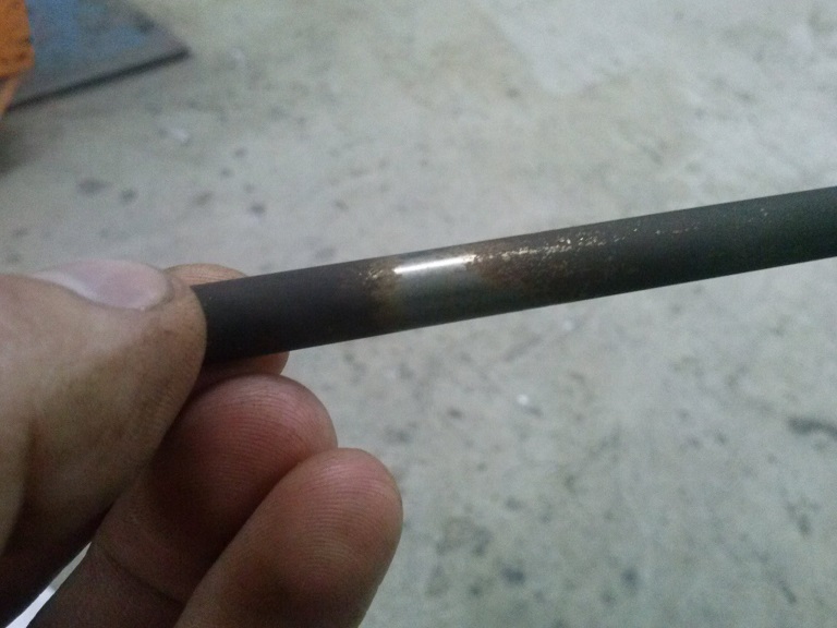

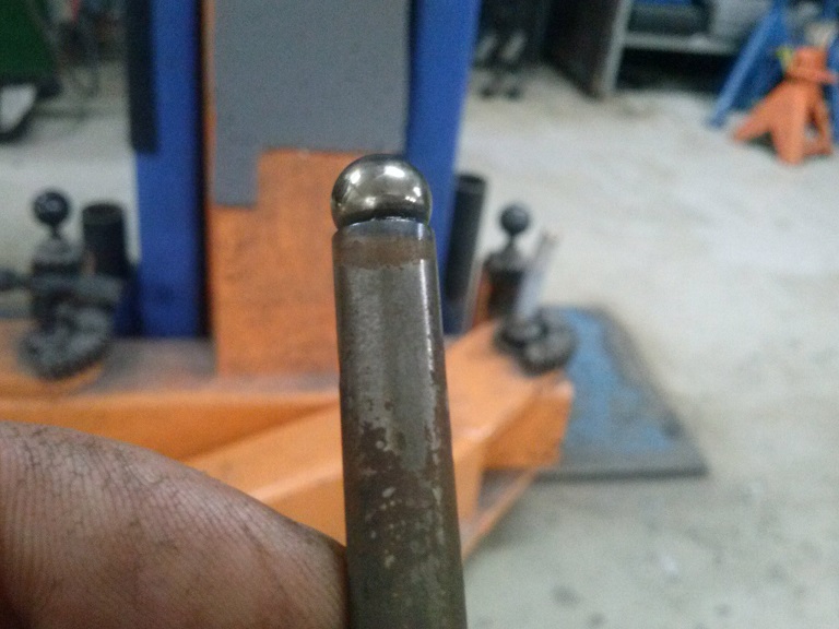

HaroldHirmuinen Kirjoitettu 2. Huhtikuuta, 2016 Kirjoittaja Kirjoitettu 2. Huhtikuuta, 2016 Nostajista ei löytynyt silmin nähtävää vikaa, menee vaihtoon kaikesta huolimatta. En nyt sitten ole varma olisiko työntötanko kihnannut kansien tai tiivisteen uraan. Huomasin että uudessa keinuvivussa on t-tangon pää hitusen isompi halkaisijaltaan kuin alkuperäisessä. Sitten pakettia turattuani löysin 3/8 1.6 7/15 tekstin tussilla kirjoitettuna. Koitin googlettaa tuota 7/15 mittaa mutta en löytänyt mitään autoon liittyvää? Onko mulla nyt vaan väärä työntötangon halkaisija keinuissa?
HaroldHirmuinen Kirjoitettu 2. Huhtikuuta, 2016 Kirjoittaja Kirjoitettu 2. Huhtikuuta, 2016 Yksi työntötanko on saanut lämpöä hitusen. Toinen huono kuva kannesta missä vaikuttaisi olevan jälkeä.
