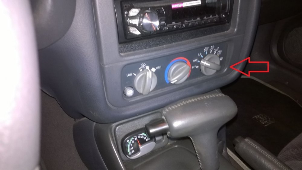

tempera Kirjoitettu 24. Syyskuuta, 2015 Kirjoitettu 24. Syyskuuta, 2015 Tänään lopahti tuuletus. Siis oikeanpuoleisesta napista ei tapahdu mitään vaan ilma tulee kojelaudan päällä olevasta ritilästä. Flekti pyörii muttei jaa sitä haluttuihin paikkoihin. Sulakeloodassa on 2 mötikkää missä lukee Fan. Oliskohan jompi kumpi sanonut sopimuksen irti? Muut napit toimivat normaalisti eli haluttaessa tulee lämmintä tai kylmää.
TexFinn Kirjoitettu 24. Syyskuuta, 2015 Kirjoitettu 24. Syyskuuta, 2015 Jos ilman jakoon tulee ongelmia, niin se aina automaattisest menee tuulilasille ja pysyy siella. Eli ilmeisesti sulla joko saadin heitti kupin nurkkaan tai sitten sielta paneelin takaa vakuumipiuha irtosi.
tempera Kirjoitettu 24. Syyskuuta, 2015 Kirjoittaja Kirjoitettu 24. Syyskuuta, 2015 Jos ilman jakoon tulee ongelmia, niin se aina automaattisest menee tuulilasille ja pysyy siella. Eli ilmeisesti sulla joko saadin heitti kupin nurkkaan tai sitten sielta paneelin takaa vakuumipiuha irtosi. [/quot Pääseekö sinne kurkaamaan noitten nappuloitten takaa. Esim Mesessä vedettiin vaan nappulat irti ja kammettiin paneeli irti.
Nupa Kirjoitettu 24. Syyskuuta, 2015 Kirjoitettu 24. Syyskuuta, 2015 Onko toi venttiili ehjä, löytyy konehuoneesta http://shbox.com/1/vac_check_valve.jpg Mulla on noita hyllyssä, 9 egee.
TransNAM Kirjoitettu 24. Syyskuuta, 2015 Kirjoitettu 24. Syyskuuta, 2015 Lämppärin paneeli irtoaa kun ensin vetää kehyksen irti (nipsuilla) ja sitten saa ruuvata paneelin pois. Tuuletuksen ohjaus toimii alipaineella eli kun nappia kääntelee pitäis kuulua jotain suhinoita. Ekana vois veikata alipaineen puutetta eli jostain letku irti tai sit ite nappisysteemi hajalla.
TransNAM Kirjoitettu 12. Lokakuuta, 2015 Kirjoitettu 12. Lokakuuta, 2015 Ensin vedät varovasti irti sen 8-muotoisen kehyksen joka kiertää radion ja lämppäripaneelin ympäri. Sen jälkeen saa ruuvata paneelin irti. Radion irroittaminen voi tuoda vähän lisää tilaa ihmetellä mutta ei ole pakko. Ruuvit näkyy kyllä selvästi kun kehyksen ensin irrottaa. Lämppärin letkuissa/johdoissa ei hirveästi ole löysää joten varovasti vetää ulospäin. Ensimmäisenä kannattaa silti tarkistaa ettei konehuoneesta oo mitään letkuja (ohkaisia n.5mm muoviputkia) irti tai poikki. Niin ja sulakkeet on: FAN - syylärin flektit, HVAC (kojelaudan päässä) - lämmityslaite mutta sähköt ei vaikuta lämmönjakeluun.
