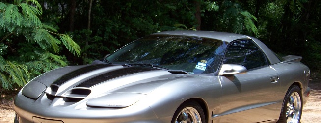

tempera Kirjoitettu 6. Lokakuuta, 2015 Kirjoitettu 6. Lokakuuta, 2015 Mulla Firebirdin valoläppä jämähti yläasentoon. Valot toimii normaalisti mutta avaimeen tuli yksi lisä samalla. Kun auton lukitsee tai avaa ehjä läppä nousee ja laskee takaisin. Ei aiemmin tehnyt tuota. Mikähän systeemi tuossa läpässä on. Onko sähkömoottori ja miten sine pääsee käsiksi muuten kuin koko valohoidon irrottamista. Perjantaina on aika pajalle mutta olis kiva tietää lon läpän systeemeistä.

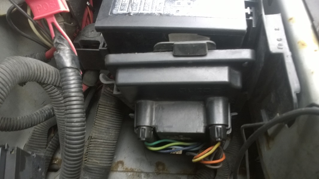

tempera Kirjoitettu 8. Lokakuuta, 2015 Kirjoittaja Kirjoitettu 8. Lokakuuta, 2015 Valojen moottoreita saa ainakin Atlantin takaa. Tarvis itellekin joskus hommata kun toista lamppua joutuu joskus kolauttamaan jotta aukeaa... Kävis varmaan molemmat läpät ylhäällä jos molemmat toimis... Tarkoitinkin että oltava joku oikonen valojohdoissa tai -katkaisijassa kun jostain syystä parkkien syttyminen sytyttää/avaa ajovalotkin. Huomenna sen näkee. Tänään oikein kuuntelin läpän luona kuuluuko mitään mutta sieltä ei kuulunut edes naksausta. Sulakekin on poissuljettu sillä tuskin nyt on molemmille puolille omaa sulaketta???. Mitenkä olis jos ajais toisenkin läpän ylös ja irrottais virtajohdon. Kumminkin on ajeltava valot päällä koko ajan. Polttimon vaihto vähän vaikeutuis. Tuli vielä mieleen että siinä jumittuneessa läpässä oli kiinniasennossa löysää aika paljon. Eli pystyi nostamaan noin 10cm kun toinen taas ei inahtanutkaan, -- Vika löytyi releestä joka on sulakeboksin kyljessä. Antaa virtaa vaan toiselle läpälle. Kuusiokololla läpän saa ruuvattua alas tavittaessa. Uusi rele tilattu Trade Parts liikkeestä Haminasta. Kuvassa näkyy rele. Tänä aamuna ajoin läpän ylös ja otin releen kokonaan irti. Ei ole nyt toispuolinen kun jättää auton parkkiin. Molemmat läpät ovat ylhäällä.
