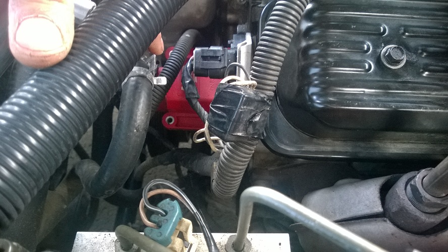

HaroldHirmuinen Kirjoitettu 14. Lokakuuta, 2015 Kirjoittaja Kirjoitettu 14. Lokakuuta, 2015 Vielä semmoinen kysymys mikä mötti kuvassa teipattuna johtosarjaan?
