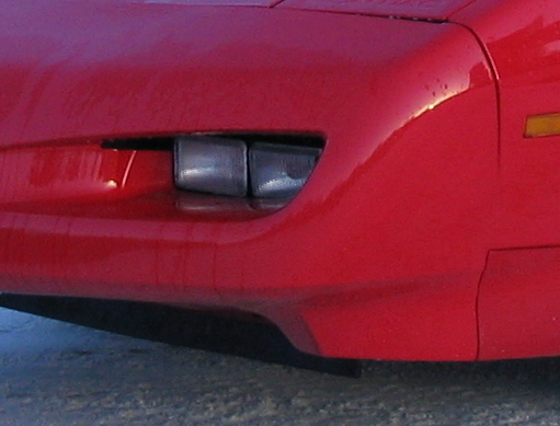

Moi. Kuvan mukaiset puskurissa olevat vilkut/valot pitäisi uusia joten olisiko kenelläkään tietoa löytyykö jostain motonetista tms. tällaisia ..merkkiä, sarjanumeroita jotka olisivat avuksi ostoksille alkaessa? -91 pontiacin keulalle tulisivat.
Tarvikemallin sumarit/huomiovalot passaa aika nätisti. Vilkut ei alkuperäisetkään paljoa maksa.

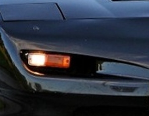

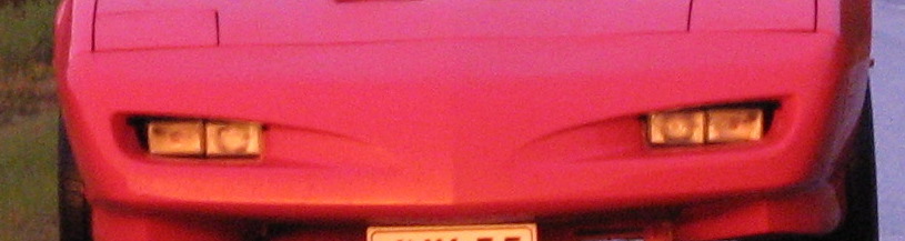

Omassa entisessä Transamissa oli kahet samanlaiset tarvikesumarit vierekkäin josta ulommat vilkkuina/parkkeina. Ainakin täälläpäin kelpas katsastukseenkin kun oranssi polttimo vilkkuna ja vieressä pieni kirkas parkkina.
Ei nyt maailman nätein viritys mutta pieksee "viralliset" leimavalot milloin vaan...
Hieman joutui ulompia lamppuja modifioimaan jotta sai vilkkupolttimon kannan tiiviisti kiinni H3 tilalle ja viereen reikä johon tiukalla läpivientikumilla parkkipolttimon kanta. Saman joutuu tekemään jos alkuperäisiin vilkkuihin haluaa kirkkaan parkin. Lamppujen kokoa en muista mutta ihan yleismallin halppis-sumarit joskus 10v sitten...
