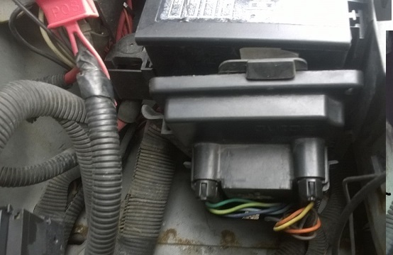

tempera Kirjoitettu 4. Marraskuuta, 2015 Kirjoittaja Kirjoitettu 4. Marraskuuta, 2015 Autosähköasentaja mittaili kaikki liitokset ja totesi että releestä ei lähde virtaa lainkaan toiselle moottorille. Missä sellainen Roc-Auto sijaitsee? Jos moottoria pääsis testaamaan niin pitäis purkaa aika paljon redeitä edestä pois. Ajelen nyt läpät auki ja jos polttimonvaihto tulee niin kuusiokololla voi ruuvata läppiä eri asentoihin.
TransNAM Kirjoitettu 4. Marraskuuta, 2015 Kirjoitettu 4. Marraskuuta, 2015 Rockauto.com sijaitsee toisella puolella atlanttia ja posti tms. kulkee siinä välillä... Luukkujen ohjainboxissa on suojapiirit eli ei välttämättä anna virtaa ulos jos esim. moottori/johto on oikosessa tai poikki. Virtaa tulee muutenkin vain pari sekuntia kerrallaan. Kyseessä ei siis ole pelkkä rele. Luukun moottorin saa testattua kun ottaa umpioiden ympäriltä mustan muovin pois ja kaivaa esiin moottorin liittimen. Vähän ahasta tosin. Mulla temppuilee itellä toinen luukku. Välillä ei aukea ennen kun kolauttaa nyrkillä Ei oo haitannu niin paljon että jaksais korjata mutta moottorissa kuitenkin vika.
Nupa Kirjoitettu 4. Marraskuuta, 2015 Kirjoitettu 4. Marraskuuta, 2015 Mulla on purkuosana tuollanen boksi, ´00 kutosesta.
pantera Kirjoitettu 4. Marraskuuta, 2015 Kirjoitettu 4. Marraskuuta, 2015 Guide boxi löytyy purku -98 t/a'sta
tempera Kirjoitettu 4. Marraskuuta, 2015 Kirjoittaja Kirjoitettu 4. Marraskuuta, 2015 Onko toimiva osa. Samanlainen on kun mun autossa- Voisin testata toimiiko mun autossa. Itse asun Kotkassa. Jos toimiin niin hinta?
tempera Kirjoitettu 6. Marraskuuta, 2015 Kirjoittaja Kirjoitettu 6. Marraskuuta, 2015 Mulla on purkuosana tuollanen boksi, ´00 kutosesta. Kiitti vielä! Ei ongelmia sen stopparin kanssa. Kehittelen jonkin jutskan siihen.
Nupa Kirjoitettu 7. Marraskuuta, 2015 Kirjoitettu 7. Marraskuuta, 2015 Kiitti vielä! Ei ongelmia sen stopparin kanssa. Kehittelen jonkin jutskan siihen.
