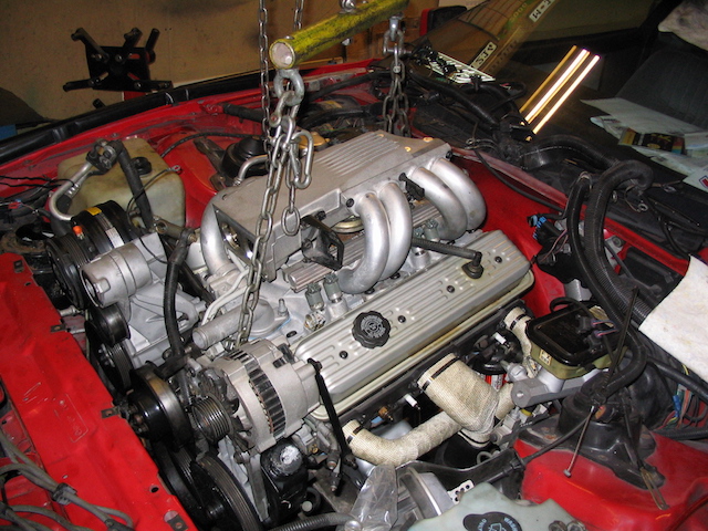

Hannu Kirjoitettu 20. Joulukuuta, 2015 Kirjoitettu 20. Joulukuuta, 2015 Vakio 350 Tpi on nyt korjattu,ja kysyisin kokeneemmilta neuvoa koneen asennuksen suhteen; onkohan helpompi asentaa pakosarjat kiinni koneeseen ennen koneen asentamista autoon, ja onko muuta moottorin asennuksessa huomioitavaa esim ohjaustehostajan tms suhteen....
Fenix Kirjoitettu 20. Joulukuuta, 2015 Kirjoitettu 20. Joulukuuta, 2015 Asenna ilman pakosarjoja. Ota myös virranjakaja irti ettei hajoa, jos osuu tulipeltiin.
hukkis Kirjoitettu 31. Joulukuuta, 2015 Kirjoitettu 31. Joulukuuta, 2015 Ehkä viisain laittaa kone ensin lähes paikalleen ja siinä vaiheessa laittaa pakosarjat kun saa vielä liikuteltua konetta. Muistaakseni aika ahtaat paikat moottori omissa kiinnikkeissään saada pakosarjat paikalleen.
TransNAM Kirjoitettu 31. Joulukuuta, 2015 Kirjoitettu 31. Joulukuuta, 2015 Ainakin lyhyillä peltisarjoilla ja varsinkin vakiosarjoilla menee nätisti ihan pakettina paikalleen. Vähän tarkka tällättävä peltisarjoilla eli melkein kaverin tarvii mutta muuten ei ongelmaa. Pitkillä peltisarjoilla voi jo tulla ahasta.
