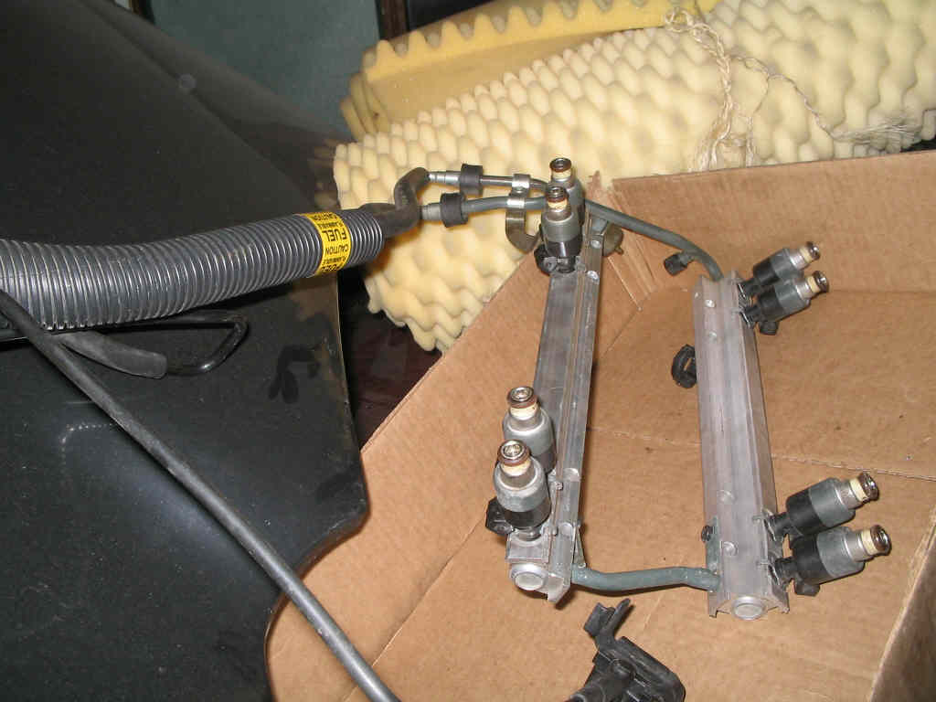

Nupa Kirjoitettu 21. Joulukuuta, 2005 Kirjoitettu 21. Joulukuuta, 2005 Jos sun ei tarvi vaihtaa mitään suuttimia tai sellasta vaan pelkästään ottaa plenumi irti ni "koko paskan" saa irti kun nostaa vaan.114_1462b.jpg_thumb
Z-28 Kirjoitettu 21. Joulukuuta, 2005 Kirjoitettu 21. Joulukuuta, 2005 Tuo käy näköjään vähän iisimmin kuin LS1:ssä.
