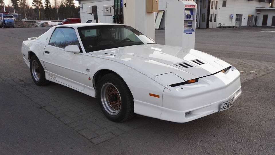

Laama Kirjoitettu 28. Maaliskuuta, 2016 Kirjoittaja Kirjoitettu 28. Maaliskuuta, 2016 tulipahan ensimmäinen vähä pidempi lenkki tälläkin heitettyä eli käytännössä koeajo. ei ilmenny ikäviä yllätyksiä
Puman Kirjoitettu 14. Huhtikuuta, 2016 Kirjoitettu 14. Huhtikuuta, 2016 Kylläpä on hieno trans am. Tosi nätti valkoisena. Onko tuo vielä kova katto? Jos joskus tulee myyntihaluja, niin laitapa viestiä foorumin kautta.
Laama Kirjoitettu 20. Huhtikuuta, 2016 Kirjoittaja Kirjoitettu 20. Huhtikuuta, 2016 Kylläpä on hieno trans am. Tosi nätti valkoisena. Onko tuo vielä kova katto? Jos joskus tulee myyntihaluja, niin laitapa viestiä foorumin kautta. juu kova kattonenha tämä. Sen verran mieleinen auto on, että Kovasti epäilen ettei ole myyntiin tulossa mutta eihän sitä ikinä tiedä
Arveccio Kirjoitettu 21. Huhtikuuta, 2016 Kirjoitettu 21. Huhtikuuta, 2016 Ruuvaa tuo etukilpi kunnolla kiinni ennenku pääset selittelemään että mihinkäs se vanha kilpi katos.
