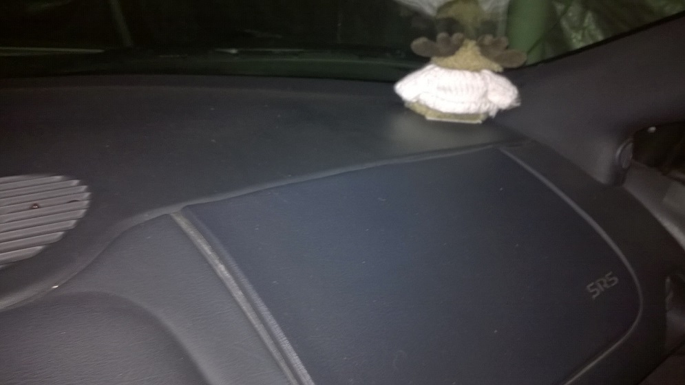

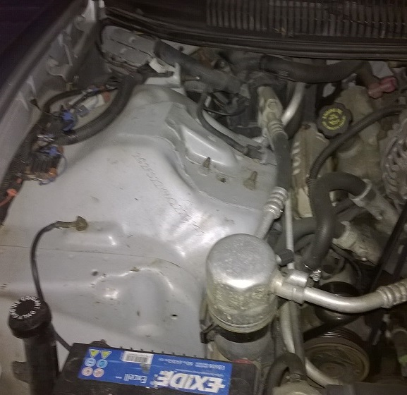

tempera Kirjoitettu 3. Tammikuuta, 2016 Kirjoitettu 3. Tammikuuta, 2016 Mulla tuuletus pelaa niin että ilma tulee keskiaukosta ja sivuista. On siis vacumletku irti jostain. Vacumpumppu kyllä toimiin mutta säätönappula on mykkä. Tuuletin pyörii ja voi säätää kovemmallekkin. Myös lämpötilan säätönappula toimii- Kysymys kuuluukin että: Pääseekö tuolta oikeasta reunasta tutkimaan onko jokin letku irronnut. Ja uskaltaako kammeta paneelin tuulilasinpuoleisen osan auki. Tuossa kohtaa missä on poro niin on on halkeamia eli on auottu ennenkin.
TransNAM Kirjoitettu 3. Tammikuuta, 2016 Kirjoitettu 3. Tammikuuta, 2016 Säätimien toimimattomuus löytyy yleensä moottoritilan puolelta. Joku letku irti. Yleinen vika on muovisen takaiskuventtiilin (letkujen välissä lähellä moottoria) katkennut liitäntä. Lisäksi lokasuojan välissä on pyöreä "muovipallo" alipainevaraaja johon tulee letku. Tai sitten säätöpaneelin takaa radion alta on letkut irti. Mitään pumppua sille ei ole vaan alipaine tulee moottorista moottorin käydessä. Jos kaikki venttiilit ja letkut on kunnossa niin säätö toimii moottori sammuksissakin niin kauan kun alipainetta "riittää". Kojelaudan yläpuolelta ei näy mitään vaan alipainekellot ja letkut on kojelaudan alla. Esim. vänkärin jalkatilasta näkyy osa.
tempera Kirjoitettu 3. Tammikuuta, 2016 Kirjoittaja Kirjoitettu 3. Tammikuuta, 2016 Kiitti tiedoista. Yks guru katsoi että konehuoneessa on kaikki kunnossa. Kerran otin paneelin radion ja nappuloiden kohdalta irti mutta sieltä ei näy mitään. Pääsisköhän siitä mukitelineen vierestä kurkkaamaan sinne kun siellä näkyy olevan joitakin ruuveja, Mikään kiire ei ole koska lämmintä tulee tarpeeksi -12 kelissäkin.
TransNAM Kirjoitettu 4. Tammikuuta, 2016 Kirjoitettu 4. Tammikuuta, 2016 Kerran otin paneelin radion ja nappuloiden kohdalta irti mutta sieltä ei näy mitään. Millä tavalla ei näy? Eikö tullu yhtään ulospäin? Kyllä se muutaman sentin pitäis tulla että näkee onko letkut kiinni... Siis se koko lämmityslaitteen säädinpaneeli radion alta. Tuo läppien ohjaus on sen verran yksinkertainen että ei oikein voi olla toimimatta jos kaikki letkut on kiinni ja ehjät. Jos joku yksittäinen läppä jumittuis tai olis toimimatta niin muut toimis silti. Ite säätönappula voinee tieten myös hajota mutta sekin on tavallaan silloin alipainevuoto...
tempera Kirjoitettu 4. Tammikuuta, 2016 Kirjoittaja Kirjoitettu 4. Tammikuuta, 2016 Kurkkasin sinne radion alla olevan nappulapaneelin alle ja se aukes 10cm. Mitään erikoista en huomannut. Katoin myöskin konehuoneen puolelle eikä sieltäkään mitään erikoisia puhinoita kuulunut ja päälle päin näytti kaikki olevan Ok. Kuten aiemmin sanoin pärjään kyllä ilmankin niitä säätöjä. Sumuvaloumpiot olis edelleen hakusessa.
