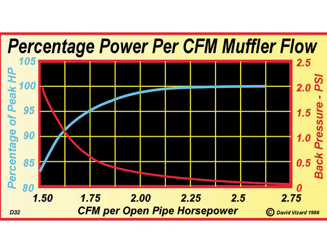

pekkaz Kirjoitettu 30. Joulukuuta, 2005 Kirjoitettu 30. Joulukuuta, 2005 Myös ns. racekatti ? Nassikat kertoo, että sellainen hengittää aika hyvin putsaustehon kärsimättä... Tossa GM inssien arvio '02 LS6 nokka vs. ASA http://www.idavette.net/hib/02ls6/page2.htm Ison overlapin nokat ei yksinkertaisesti toimi jos putkissa on vastapainetta ja ei huuhtele. Parhaat 3" katit virtaa ~400cfm tasaista virtausta. Normaalisti ne pitää laittaa aika lähelle kollektoreita eli haittaa nopeutta. Tosta voi kattoa mitä karkeasti hävitään eri tehotasoilla ottamatta huomioon tota overlap-huuhtelu efektiä. ps. Jooce, älä kerro kaikille, menee etulyönti 0505phr_exh_12_z.jpg_thumb
68corvette Kirjoitettu 30. Joulukuuta, 2005 Kirjoitettu 30. Joulukuuta, 2005 Onhan nää nyt kuitenkin aika miedoilla overlapeilla jos verrataan moneen vanhan ajan nokkaan. jo hc arvoistakin sen huomaa. Mitenköhän pelais tollanen "kovempi" nokka jos laittas sen verran isoa primääriä ettei huuhtelis juurikaan pikku kierroksilla muttei kuitenkaan tekis vastapainettakaan isommilla kierroksilla niinkuin tukkoinen putki.. pituuden vois mitoittaa niin että huuhtelu toimis esim 5000rpm vääntö ja teho huippujen puolessa välissä. Yleensäkkihän nää tykkää isoista putkista, kun peräkkäisset pulssit eivät kuitenkaan osu samaan kollektoriin. pieni overlappi antaa kyllä vastapaineita anteeksi, mutta isolla overlapilla voi imupuolelle mennä paljonkin pakokaasua.. toi vizardin kaava ei ota myöskään huomioon pakopuolen massa hitautta. Eli Vizardin laskukaavalla 3" CATti leikkaisi yli 20% 400hp vehkeestä? (1cfm per hp)
pekkaz Kirjoitettu 30. Joulukuuta, 2005 Kirjoitettu 30. Joulukuuta, 2005 Joo noin 1:llä katilla. 2 katin tulokset LS:llä vastaa aika hyvin tota kaavaa eli 400 hepan bolt-on-headers-intake koneesta ~-10 heppaa. Radikaalimmat yhdistelmät 400rwhp+ kärsii kateista pahan kerran. Tolla kaavallakin 800cfm ja 500 heppaa on jo ~-45 heppaa Joo paha mennä sanomaan tosta primääristä. Monilla esim 408 LS strokereilla on käynyt niin että 1 3/4 -> 1 7/8 primääri aiheuttaa väännön katoa alle 5000 rpm ja hyöty tulee tehokäyrän laskevalla osalla huipputehon jälkeen. Mutta tosi harva noita primäärien pituuksia taas sitten on mallaillut saati kertonut tuloksia...
