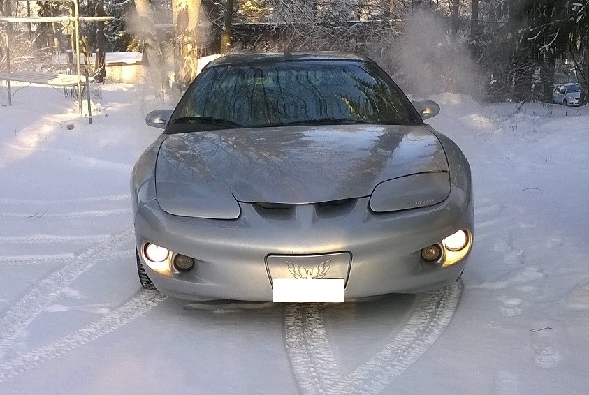

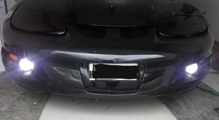

tempera Kirjoitettu 29. Tammikuuta, 2016 Kirjoitettu 29. Tammikuuta, 2016 Jo kertaalleen poistetut sumuvalot otin uudelleen käyttöön. Toimivat nyt päivävaloina. Parkit ja sumuvalokatkaisija päällä niin palaa myös takavalot. Testattu on ettei häikäise ketään. Voi ajella luukut kiinni päivisin. Toi kuskinpuoleinen valoluukku menee nyt kunnolla kiinni kun sinne vaihdettiin moottori uusine rattaineen.
TransNAM Kirjoitettu 29. Tammikuuta, 2016 Kirjoitettu 29. Tammikuuta, 2016 Sumareilla ejellu Ponulla päivisin aina. Ei ne luukut avonaisina kovin hienot oo... Vielä kun viittis ottaa ohjauksen virtalukolta tai laturilta niin säästyis muistamiselta.

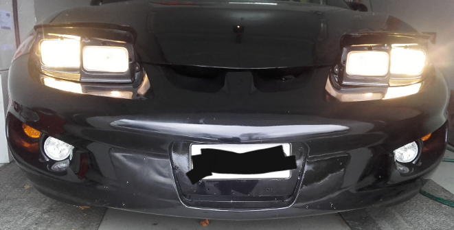

Anders Kirjoitettu 31. Tammikuuta, 2016 Kirjoitettu 31. Tammikuuta, 2016 Tässä olisi toinen versio, eli parkkiasennossa syttyy drl:t, ajovaloasennossa ne sammuu ja samalla syttyy parkki sisempään umpioon, eli periaatteessa lisäpitkään. Drl: motonjetin perussarja, ohjaimen heivasin samantien koska se ei toiminut oikealla tavalla, korvasin releellä.
tempera Kirjoitettu 9. Helmikuuta, 2016 Kirjoittaja Kirjoitettu 9. Helmikuuta, 2016 Mulla menee valot niin että kun huomiovalot on päällä niin nappulasta parkit päälle niin syttyy huomio/sumuvalot ja taakse valot. Sitten ajovaloilla aukeaa luukut. Kun vedän viiksestä pitkät päälle huomiovalot sammuu.
RaiRai Kirjoitettu 9. Helmikuuta, 2016 Kirjoitettu 9. Helmikuuta, 2016 En ymmärrä miksi näitä kytketään näin vaikeasti. Idea lienee että DRL-valot syttyy automaattisesti ja minkään muun valon ei tarvitse palaa samalla. Valojen lisäksi tarvitaan piuhaa, sulake ja vaihtava rele. Virrat päällä > DRL:t päällä. Parkit (tai parkit ja ajovalot) päälle > DRL:t sammuu. Katkaisijaa ei tarvitse ja ajovalot tulee kytkettyä hämärällä kuten pitääkin, kun mittareista ei saa enää selvää. Takavaloista ei ole mitään hyötyä valoisalla. Jarruvalotkin huomataan paremmin jos muut takavalot pimeänä. Ja tämä luonnollisesti ihan ikioma mielipide, sekoitettuna tosiasioilla
TransNAM Kirjoitettu 9. Helmikuuta, 2016 Kirjoitettu 9. Helmikuuta, 2016 Virrat päällä > DRL:t päällä. Parkit (tai parkit ja ajovalot) päälle > DRL:t sammuu. Katkaisijaa ei tarvitse ja ajovalot tulee kytkettyä hämärällä kuten pitääkin, kun mittareista ei saa enää selvää. Tuohan se on se virallinen kytkentä. DRL-t EI SAA palaa ajovalojen kanssa yhtaikaa ja takavalot on valoisalla vapaaehtoiset.
Anders Kirjoitettu 10. Helmikuuta, 2016 Kirjoitettu 10. Helmikuuta, 2016 Sellaiseksi minäkin meinasin muuttaa, mutta auto on viime kesänä leimattu sellaisenaan, en viitsinyt lähteä hirveesti muokkaamaan. Katsurit kun ny on mitä on, monesti tuntuu et mennään enemmän fiiliksellä ja pärstäkertoimella ku sillä mitä papereissa lukee. Etupäässä ei ollu minkäänlaisia parkkeja kunnes lisäsin ne sisemmissä umpioissa olevat mutta nehän näkyy vain luukkujen ollessa auki. Olen joskus nähnyt sellaisia drl:iä missä on intergroidut parkit mutta eihän niitä löydy silloin kun niitä tarvii. Oli tyydyttävä vaihtamaan uusiin samanlaisiin.
