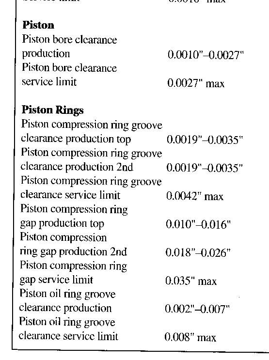

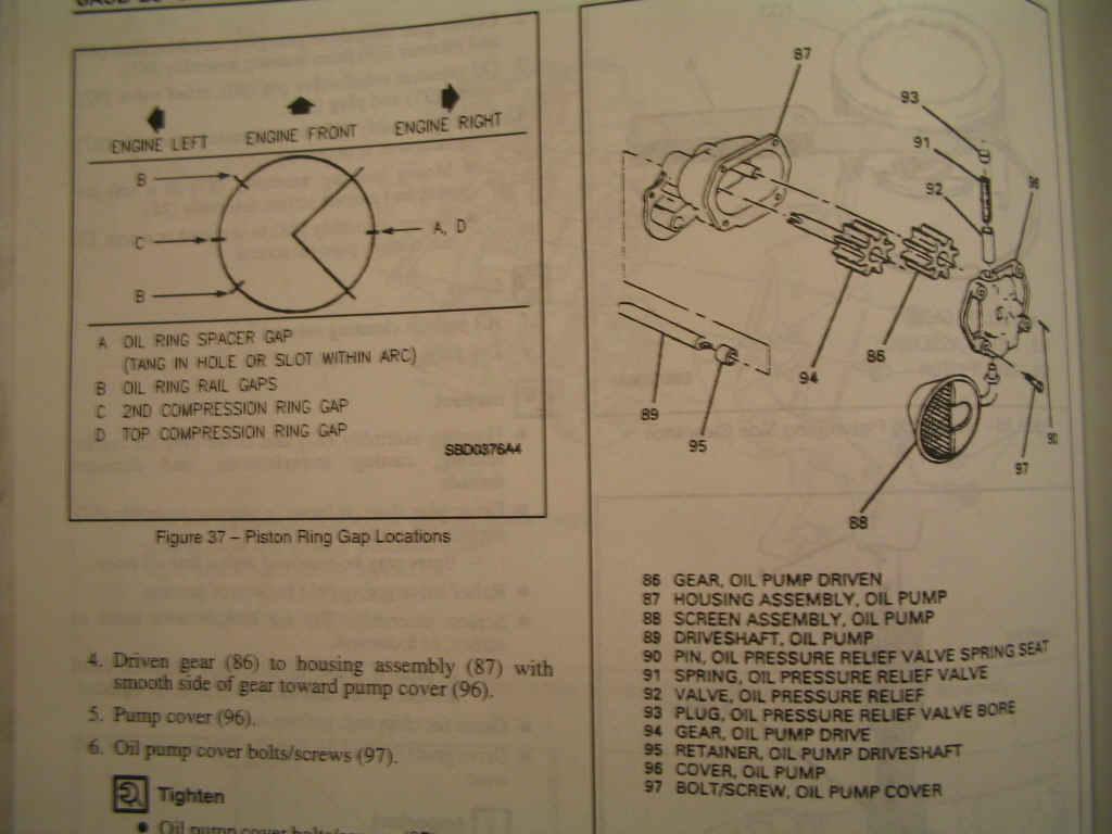

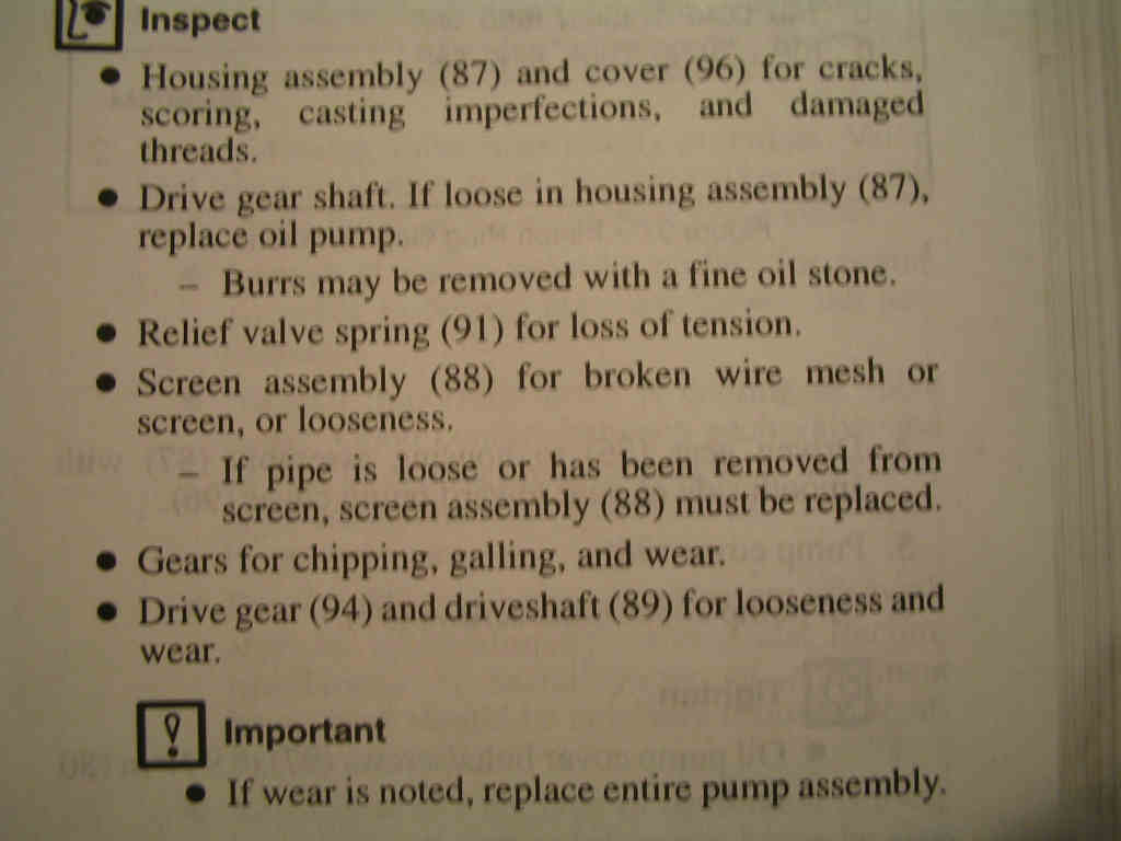

Nova Kirjoitettu 30. Joulukuuta, 2005 Kirjoitettu 30. Joulukuuta, 2005 Mitkäs olisi männänrenkaiden katkosvälys toleranssit? Tarvisi katsoa onko paljon kuluneet. Öljypumpun standardi välykset tarvisi myös? Pesä ja hammasvälys mitat ainakin. Kelläs on joku manuaali ja viitsisi kaivaa nämä tiedot.
Guest DARK FIREBIRD Kirjoitettu 30. Joulukuuta, 2005 Kirjoitettu 30. Joulukuuta, 2005 Suosittelen vaihtamaan sen öljypumpun jos kerta olet moottorin avannut.Se on hivenen heikkolenkki sielä moottorissa. Jos ei kukaan kerkee vastaamaan tohon rengasvälykseen,niin katson raamatusta sen illalla myöhään.

Nova Kirjoitettu 30. Joulukuuta, 2005 Kirjoittaja Kirjoitettu 30. Joulukuuta, 2005 En tieda kirjoista mutta ameriikan isotpojat sano etta paa.020 ylimpaan ja .018 alimpaan puristusrenkaaseen jos ne on 1/16 korkeita valykseks ja niin oon laittannu aina 4 tuuman porauksella oleviin Näihän se menee uusissa renkaissa, mutta mikä olisi hyvä vaihtoraja välyksessä. Tällä hetkellä oli ylemmässä ~0.7 mm. Tuntuu et ois vaihto kunnossa... Onkohan missään ollut juttua katkosvälyksen vaikutuksesta puristuksiin yms. Kyllähän toi Ö-pumppu varmaan on uusinta listalla, mutta ois kiva katsoa paljonko on kulunut.
Nupa Kirjoitettu 30. Joulukuuta, 2005 Kirjoitettu 30. Joulukuuta, 2005 Ei ole mittoja, mutta seuraavanlaiset ohjeet.115_1551.JPG_thumb
pekkaz Kirjoitettu 30. Joulukuuta, 2005 Kirjoitettu 30. Joulukuuta, 2005 . Eli tuotannosta läpi kamaa joka menisi heti korjaukseen piston bore clearance..
