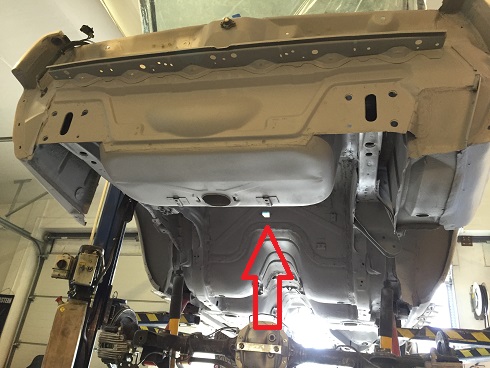

GTATL Kirjoitettu 9. Maaliskuuta, 2016 Kirjoitettu 9. Maaliskuuta, 2016 Kun purit lattiamatot pois niin varmaan huomasit kuljettajan puolella kulkevan johtosarjan. Siinä johtosarjassa kulkee benspumpulle sähkö ja myös bensamittarille tieto. Sarjassa ei pitäisi olla liitintä kun vasta läpiviennin jälkeen. Liitin sijaitsee kuvan nuolen osoittamassa paikassa.
