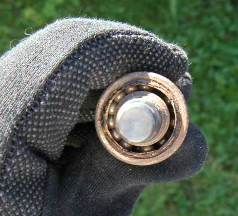

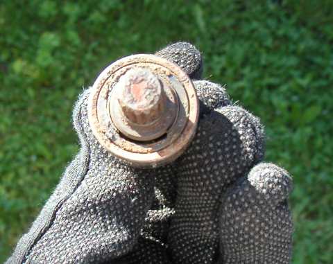

-vellu Kirjoitettu 4. Tammikuuta, 2006 Kirjoitettu 4. Tammikuuta, 2006 Pari kuvaa vesipumpun rikkoutuneesta laakerista.

Nova Kirjoitettu 4. Tammikuuta, 2006 Kirjoitettu 4. Tammikuuta, 2006 Eikös siellä ole vielä jokin tiiviste sisällä mikä ne vedet pitää poissa laakerista. Tämä kun pettää=> laakeri hajoaa. (Vellun kuvat) Mielestäni itselleni ei tullut ks. sarjassa vesipumppuun mitään tiivareita vaan vesipumpun käyttöakselille.
