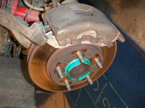

TA 90 Kirjoitettu 1. Maaliskuuta, 2006 Kirjoitettu 1. Maaliskuuta, 2006 Ei ton pulttijaon erolla mitään merkitystä ole. Jos vanne sopii ja keskireiässä on sopiva sovitepala niin ei ole ongelmia. Mulla on Brock B12 vanteet joihin tein ite soviterenkaat, ja hyvin toimii. Sopii heittämällä ilman levikepaloja. Vanteet on takana 10x17, et 20. Edessä 8,5x17, et 13.
TA 90 Kirjoitettu 14. Maaliskuuta, 2006 Kirjoitettu 14. Maaliskuuta, 2006 Sorvasin nylonista. Sekin onnistuu jos löytää jostain soviterenkaat joissa on liian pieni keskireikä, ja siitä hioo suuremmaksi.

-vellu Kirjoitettu 21. Maaliskuuta, 2006 Kirjoitettu 21. Maaliskuuta, 2006 Tossa yksi kuva soviterenkaasta paikallaan. (kuva kallellaan...)
