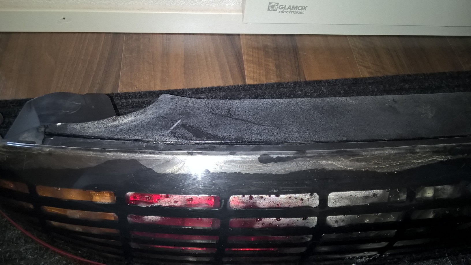

maka Kirjoitettu 29. Huhtikuuta, 2016 Kirjoitettu 29. Huhtikuuta, 2016 Takavalot irrottelin kun oli huurrerra sisällä.näyttäs olevan lasi irti liimauksestaan yläreunasta.menee harmaan näköseks kun ei ole kunnolla kiinni.saako tuota korjattua?bird 93vm
Chevy Kirjoitettu 29. Huhtikuuta, 2016 Kirjoitettu 29. Huhtikuuta, 2016 kokeile kirkasta silikonia saumaan
maka Kirjoitettu 29. Huhtikuuta, 2016 Kirjoittaja Kirjoitettu 29. Huhtikuuta, 2016 Hmmm..jääköhän kirkkaalla saman näköseks .mitenhän musta..
letkume Kirjoitettu 29. Huhtikuuta, 2016 Kirjoitettu 29. Huhtikuuta, 2016 Hmmm..jääköhän kirkkaalla saman näköseks .mitenhän musta.. Camaroon laitoin mustaa juuri ko. syystä. Laitoin tosin mustaa imusarjan tiivistemöhnää tms..
maka Kirjoitettu 29. Huhtikuuta, 2016 Kirjoittaja Kirjoitettu 29. Huhtikuuta, 2016 Huomenna mustan mössön ostoon
Chevy Kirjoitettu 29. Huhtikuuta, 2016 Kirjoitettu 29. Huhtikuuta, 2016 Huomenna mustan mössön ostoon kuivaa kunnolla,kaikki lampunkannat irti ja aurinkoon
maka Kirjoitettu 30. Huhtikuuta, 2016 Kirjoittaja Kirjoitettu 30. Huhtikuuta, 2016 Tuli laitettua mustaa tiivisteliimaa lasin väliin.eihän siitä oikein..jää harmaita kohtia kun ei sovi pilli kunnolla alle ja kun kampee enemmän niin irtoo lisää.no kyllä ne on paremmat kuin ennen ja tuskin vettä kerrettyy .ehkä joku tummennus juttu pintaan niin sais hyvän ja harmaa peittys.saako noita takavaloja tummennella..
Chevy Kirjoitettu 30. Huhtikuuta, 2016 Kirjoitettu 30. Huhtikuuta, 2016 saako noita takavaloja tummennella.. teoriassa ei,käytännössä tummennellaan
Fenix Kirjoitettu 30. Huhtikuuta, 2016 Kirjoitettu 30. Huhtikuuta, 2016 Maltillisesti tummennettuihin tuskin kukaan puuttuu ja yleensä ne ovatkin paremman näköiset kuin kuin täystummat.
Huhankolli Kirjoitettu 2. Toukokuuta, 2016 Kirjoitettu 2. Toukokuuta, 2016 Kamarosta vääntelin pienellä meisselillä umpiot auki, pesin irtaallaan astianpesukoneessa (kun emäntä ei ollu kotona) ja kiillotin heijastin pinnat dremelin huopalaikalla. Sitten kirkkaalla silikonilla kiinni. Samalla vaihdoin kaikki polttimot. Niin ja pari pientä halkeamaa liimasin. Mielestäni tuli hyvät.
badassfbody Kirjoitettu 14. Kesäkuuta, 2016 Kirjoitettu 14. Kesäkuuta, 2016 Takavalojen tummenuksesta. Itsellä camarossa tummennettu sellaisella "reikäkalvolla" eli näyttää mustalta mut kun valot päällä näkyy aika normaalisti. Käyn kaksi kertaa katsastuksessa eikä ole puuttunut(kaikkeen muuhun kylläkin). Ihan mustaks tuskin kannattaa.
