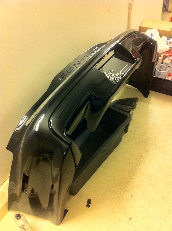

RaiRai Kirjoitettu 24. Toukokuuta, 2016 Kirjoitettu 24. Toukokuuta, 2016 Tämmönen vaihessa. Etenee kenttäolosuhteissa, auto ajossa... Tyyli näkyy kuvista + Vesihiontaa p1000 - 2000 yms. Kuha sais vielä tuoreempaa pakkelia ja oikean sävyistä maalia paukkupullossa niin vois tulla ihan hyvä ilman koko puskurin maalausta.
RaiRai Kirjoitettu 10. Kesäkuuta, 2016 Kirjoittaja Kirjoitettu 10. Kesäkuuta, 2016 Homma eteni. Just tuli toiselle puolelle maali pintaan. "Olosuhteiden pakosta" ei tule huippu mutta viimeisen hionnan jälkeen ehkä ihan ok. Maalin sävy nyt kohillaan (1 k spray Stirwellistä). Toisen puolen osaankin sitten paremmin...
RaiRai Kirjoitettu 11. Kesäkuuta, 2016 Kirjoittaja Kirjoitettu 11. Kesäkuuta, 2016 Ihan ok siitä tuli. Tavasalla hoidettu homma. Maalin kuivuttua vesihionta 1500 ja 2000 papereilla sekä hiomatahnaa perään. Toki vois vielä hinkata mutta vois hinkata myös koko auton...
RaiRai Kirjoitettu 24. Heinäkuuta, 2016 Kirjoittaja Kirjoitettu 24. Heinäkuuta, 2016 Varoitus: kuva voi olla liian iso... Tuli toinenkin puoli laitettua samalla kaavalla. Löytyy ne reiät vieläkin jos etsii mutta tosiaan ihan jees mulle ilman koko puskurin maalauttamista. Tämän sain tehdä jopa tallissa.
PoFi Kirjoitettu 23. Kesäkuuta, 2018 Kirjoitettu 23. Kesäkuuta, 2018 Millä "aineella"täytit reijäit puskurista,itselläni on myös puskuri remppa menossa.
RaiRai Kirjoitettu 23. Kesäkuuta, 2018 Kirjoittaja Kirjoitettu 23. Kesäkuuta, 2018 Millä "aineella"täytit reijäit puskurista,itselläni on myös puskuri remppa menossa. Aluksi oikean kokoisilla leikatuilla muovilätkillä, jotka liimasin tietty hiukan tason alapuolelle. Päälle sitten Carsystem muovikitti. Ei pysty suosittelemaan mitään markettikittejä, riskaabelia, homma venyy ja paukkuu ihan turhaan niiden kanssa. Puskuriin liittyen, mullakin rupeaa tulemaan alkuperäinen muovin musta "läpi", ja joissain tilanteissa sävyero muuhun autoon on häiritsevä. Että pitäneekö maalauttaa koko puskuri kuitenkin nyt uusiksi...

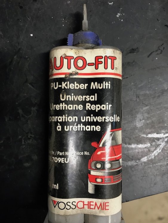

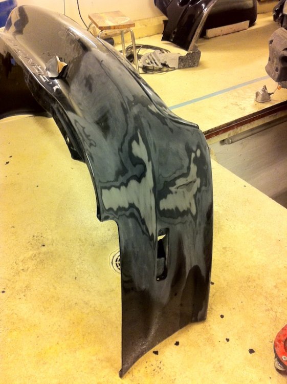

TransNAM Kirjoitettu 24. Kesäkuuta, 2018 Kirjoitettu 24. Kesäkuuta, 2018 Kahdessa omassa f-bodyssa ollut ostaessa puskuri halki. Korjasin PUR-riin tarkoitetulla liimalla (2-komponentti) ja huomasin samalla että oli hiottavissa. Eli mitään täytettä ei tarvinnut ja paikkaus on "yhtenä kappaleena". Maalauksen alle hiontapohjamaali/filleri jotta täyttää liiman huokoset. http://pp.kpnet.fi/haydee/pics/puskuri/index.htm http://pp.kpnet.fi/haydee/pics/maalaus/images/IMG_1832.jpg Tuo meni vähän harjoitellessa. Seuraava onnistui jo paljon paremmin. Oli toki vähempi rikki. Tuo kuvan liima on yli kymmenen vuoden takaa joten juuri samaa tuskin enää saa. Paikallisesta automaalikaupasta ostin silloin.
TransNAM Kirjoitettu 24. Kesäkuuta, 2018 Kirjoitettu 24. Kesäkuuta, 2018 Jatkoa edelliseen. Eli asianmukainen liima (PURria ei voi hitsata) ja vahviketta taakse koska vain vastakkain liimatut reunat ei tule pysymään joustavassa muovissa. Liimasauma on aina jäykempi kun ympäristö, siksi murtuu jossain välissä jos ei vahvista. Hartsia ei kannata yrittää koska kuivuu kovaksi eikä tartu muoviin. Tuo edellisen postin punaisen puskurin lasikuitupaikka irtos yhtenä palana kun pisti puukon väliin. Sauma kannattaa myös "tikata" (ei näy kuvissa) eli tehdä viiltoja sauman yli jotka täytetään liimalla. Tämä tasaa saumaa isommalle alueelle jolloin ei murru niin helposti. Reunojen seevauskin auttaa, liimattava pinta-ala isonee. Tämä varsinkin jos ei takapuolelle jostain syystä pääse. En sano että tämä on ainut oikea tapa mutta näin eräs maalari mulle opetti.
