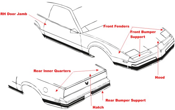

GTATL Kirjoitettu 18. Kesäkuuta, 2016 Kirjoitettu 18. Kesäkuuta, 2016 Ilmeisesti -87 ja uudemmissa 3geneissä liimailivat vin tarroja ympäri autoa. No TTA.ssa on ainakin nämä tarrat kuvan mukaisissa paikoissa
pantera Kirjoitettu 18. Kesäkuuta, 2016 Kirjoitettu 18. Kesäkuuta, 2016 http://forum.f-bodyfinland.com/Yabbse/index.php?topic=67143.msg662978#msg662978
