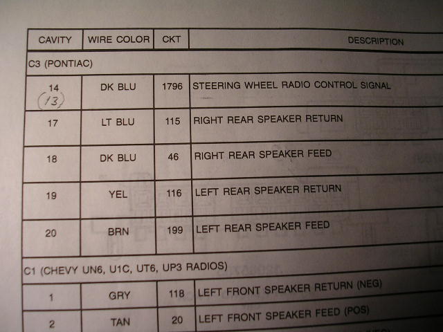

Guest Juoko50 Kirjoitettu 17. Tammikuuta, 2006 Kirjoitettu 17. Tammikuuta, 2006 Oliko siellä yksi erillinen piuha ( sininen) irrallaan, jos oli niin se on juuri radion ohjauspiuha ratilta. Tulee radioon piikkiin 14. Niin minulla oli ja kuvien mukaan pitäis mennä piikkiin 14 Mutta ei toimi siinä vaan piikissä 13
tuplakoo Kirjoitettu 17. Tammikuuta, 2006 Kirjoittaja Kirjoitettu 17. Tammikuuta, 2006 No perskules, just sellanen sininen piuha siellä oli, luulin sitä sähköantennin piuhaksi. Voitko laittaa sellasta "kuvaa" tänne, kun en tiedä mitkä on piikit 13 ja 14 en nähnyt mitään numerointia töpselissä.

Guest Juoko50 Kirjoitettu 17. Tammikuuta, 2006 Kirjoitettu 17. Tammikuuta, 2006 Onko sulla vastusmittaria? Jos on, niin mittari tämän piuhan ja maan väliin ja sit painelet ratin nappuloita, pitäis tulla erilaisia vastusarvoja eri napeista. ihan vaan että tietää onko oikea piuha. yritän ottaa kameralla kuvia "raamatusta".

Guest Juoko50 Kirjoitettu 17. Tammikuuta, 2006 Kirjoitettu 17. Tammikuuta, 2006 Tässä kuva. tämä on toinen rivi siitä liittimestä. Taitaa jäädä plugin alle jos oikein muistan. Voit ehkä taiteilla piuhan sinne ja sitte plugi perään niin pysyy. (Jotenki niin minä sen tein jos oikein muistan. 1½ vuotta aikaa). Jos siinä sinisen piuhan päässä on holkki niin ok.
Guest Juoko50 Kirjoitettu 17. Tammikuuta, 2006 Kirjoitettu 17. Tammikuuta, 2006 Liitin selostusta. -95 tehtaan service manualistaliitin_kuvaus.jpg_thumb
tuplakoo Kirjoitettu 17. Tammikuuta, 2006 Kirjoittaja Kirjoitettu 17. Tammikuuta, 2006 Dodii, nyt alko rattinipukat "toimimaan", mutta toiminnat sekaisin eli Volume - lisää voimakkuutta Volume+ vaihtaa kappaletta Mute on ainoo nappula joka tekee sen mitä pitää Juoko, kuis luulet voinko koittaa sitä piikkiä 14 ? (moon sellanen lucas, eli pimeydenvaltias, ei oikein ymmärrä noista sähköistä )
tuplakoo Kirjoitettu 17. Tammikuuta, 2006 Kirjoittaja Kirjoitettu 17. Tammikuuta, 2006 JIIIHAAAA, se toimiiiiiiiiiiiiiii se oli se piikki 14 mulla. Kiitos Juoko moon bissen pydessä
Guest Juoko50 Kirjoitettu 17. Tammikuuta, 2006 Kirjoitettu 17. Tammikuuta, 2006 Kokeile pois vaan, tyrkkää piuha piikkiin 14. Mulla teki ihan samalla lailla piikis 14, kunnes ihan vittuuksissa kokeilin 13 niin toimi.
Guest Juoko50 Kirjoitettu 17. Tammikuuta, 2006 Kirjoitettu 17. Tammikuuta, 2006 Hienoa ! Baanalle ja volyymit täysille ;D RATTINAPPULOISTA
