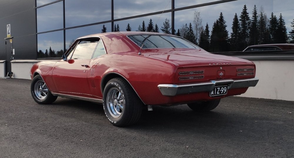

selli Kirjoitettu 6. Toukokuuta, 2023 Kirjoitettu 6. Toukokuuta, 2023 Lahopää unohti ottaa mitat tänään mutta tällainen oli tänään ryhti. Edessä siis Hotsin droppijouset ja takana noi split monoleafit. Periaatteessa ryhti on hyvä mut voisi tippua perä vielä melkein sen tuuman. Mullon halpis peltisarjat ja ne ottaa nytkin erittäin herkäsi kontaktia maahan. Oisko hätäseen 6-7cm kuskin puolen kollektorin kohdilla maavara. 2
gmc63 Kirjoitettu 6. Toukokuuta, 2023 Kirjoitettu 6. Toukokuuta, 2023 2 tuntia sitten, selli kirjoitti: Lahopää unohti ottaa mitat tänään mutta tällainen oli tänään ryhti. Edessä siis Hotsin droppijouset ja takana noi split monoleafit. Periaatteessa ryhti on hyvä mut voisi tippua perä vielä melkein sen tuuman. Mullon halpis peltisarjat ja ne ottaa nytkin erittäin herkäsi kontaktia maahan. Oisko hätäseen 6-7cm kuskin puolen kollektorin kohdilla maavara. On meinaan Hinta/Laatusuhde kohdallaan noissa fillareissa🤠
BB Kirjoitettu 7. Toukokuuta, 2023 Kirjoitettu 7. Toukokuuta, 2023 Näyttää tuo perä korkeemmalta kuin omassa. Onko kellään hotchin -3 tuumasia jousia alla. Koitin kuvahaulla etsiä,mutta näyttää kuvissa olevan monen näköisiä korkoja niilläkin. Ois hyvä jos löytyis toimivat ja sopivan korkuiset jouset ni ei tarviis kikkailla madalluspalojen kanssa.
BB Kirjoitettu 7. Toukokuuta, 2023 Kirjoitettu 7. Toukokuuta, 2023 Sopiiko Sellille korkeemmat kumit eteen ni ei raapis niin herkästi sarjat tonttiin.

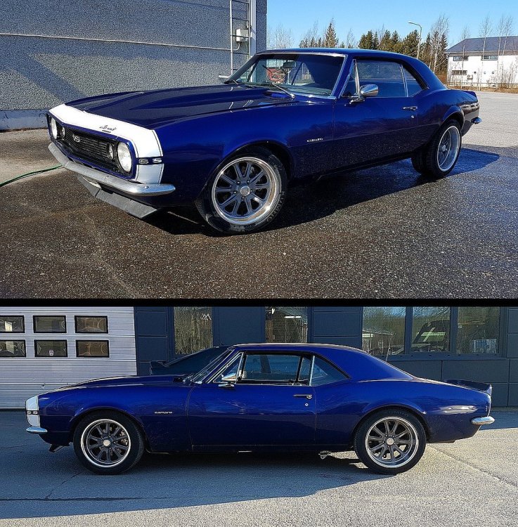

406cid Kirjoitettu 10. Toukokuuta, 2023 Kirjoitettu 10. Toukokuuta, 2023 (muokattu) Moro, joku -67 Camaro 1.5" droppi Hotchkisin multileaffeilla. Kuvassa ylempi ilman blokkeja ja alemmassa 30mm blokit. 30mm blokit on ilman kumityynyjä eli nettotiputus ylemmän ja alemman kuvan välillä on 20mm - Keulassa : Global West tubulaarit ylätukivarret, QA1 coiloverit säädettävillä iskareilla (suosittelen kittiä), Hotchkis 1 1/8" vakaaja, Energyn uretaanipuslat - Perse : Hotchkis 1.5" droppi multileaf, jatkeena 30mm blokit ilman kumityynyjä, QA1 säädettävät iskarit. Comp Engineering traction barssit (noista hyötyä vaan varttimaililla slikseillä pinionikulman hallintaan) - Black round Pirellit : Kumho Ecsta 215/50/17 edessä, 275/40/18 takana. Sliksit Hoosier QTP 26x11.5-15 Niin joo, orkkisloksut, ei ole minitubbeja yms loksukikkailuja Muokattu: 10. Toukokuuta, 2023, käyttäjä: 406cid 4
BB Kirjoitettu 10. Toukokuuta, 2023 Kirjoitettu 10. Toukokuuta, 2023 4 tuntia sitten, 406cid kirjoitti: Moro, joku -67 Camaro 1.5" droppi Hotchkisin multileaffeilla. Kuvassa ylempi ilman blokkeja ja alemmassa 30mm blokit. 30mm blokit on ilman kumityynyjä eli nettotiputus ylemmän ja alemman kuvan välillä on 20mm - Keulassa : Global West tubulaarit ylätukivarret, QA1 coiloverit säädettävillä iskareilla (suosittelen kittiä), Hotchkis 1 1/8" vakaaja, Energyn uretaanipuslat - Perse : Hotchkis 1.5" droppi multileaf, jatkeena 30mm blokit ilman kumityynyjä, QA1 säädettävät iskarit. Comp Engineering traction barssit (noista hyötyä vaan varttimaililla slikseillä pinionikulman hallintaan) - Black round Pirellit : Kumho Ecsta 215/50/17 edessä, 275/40/18 takana. Sliksit Hoosier QTP 26x11.5-15 Niin joo, orkkisloksut, ei ole minitubbeja yms loksukikkailuja Nätisti istuu tuumaa isompi takavanne 1 geniinkin. Tuossa on tuo perän korkeus aika ok. omaan makuun.
selli Kirjoitettu 10. Toukokuuta, 2023 Kirjoitettu 10. Toukokuuta, 2023 4 tuntia sitten, BB kirjoitti: Nätisti istuu tuumaa isompi takavanne 1 geniinkin. Tuossa on tuo perän korkeus aika ok. omaan makuun. Kyllä! Tämä autohan on aina ollut erittäin hyvässä stancessa. Varmasti myös näppärä kurvailla tuolla setupilla.
