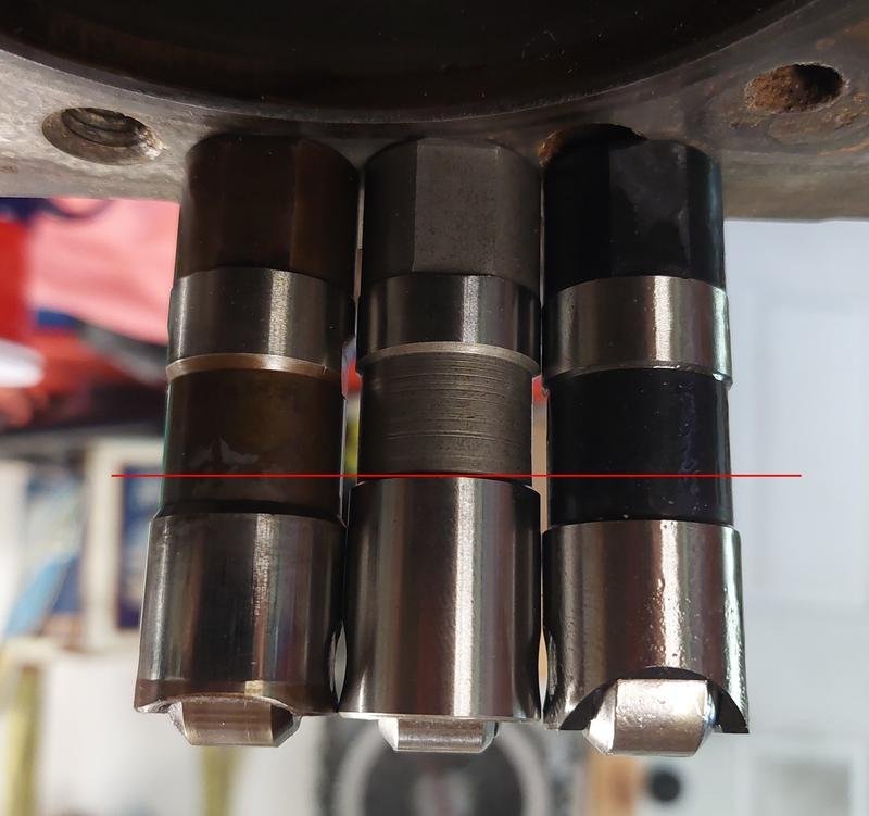

Fenix Kirjoitettu 26. Elokuuta Kirjoitettu 26. Elokuuta En osaa suositella mitään nostajaa, mutta aiheeseen liittyen; "If you have an OE roller SBC or Gen 2 LT1/4, these lifters will block the oil galley holes every time a lobe is at max lift. This means oil pressure and flow will be reduced to the lifters towards the front of the engine. This might be fine in a street car, but it will probably lead to collapsed and broken lifters in anything that gets run hard. The new Morel lifter design has a shorter and higher oil band compared to older designs. The 3 lifters in the attached pic are a stock 93 LT1 (left), Morel 7717 aka HT217 (middle), and Johnson 2110 (right). The LT1 and Johnson lifter bodies are nearly identical to OE LS7 with the lower border of the oil band in the right spot. The oil band lower border on the Morel sits about 0.17" higher as shown by the red line. This is bad product engineering and Gen I/II motors should be removed from the applications." Itse en tykännyt Comp 875-16 short travel nostajien vaatimattomasta öljyn noususta keinuille. Vaihdoin tilalle Morel 7717. Myöhemmin näin tuon julkaisun Summitin asiakaspalauteviestikentässä. Noh... kyllä näillä öljy nousi paremmin kansiin. Mutta noissa gen3-4 nostajissa on vissiin eroavaisuuksia gen1-2 nostajiin. Sitten vertasin omiin vielä vanhempiin nostajiin ja 4mm. oli muistaakseni ero öljysyvennyksen korkeuksissa.

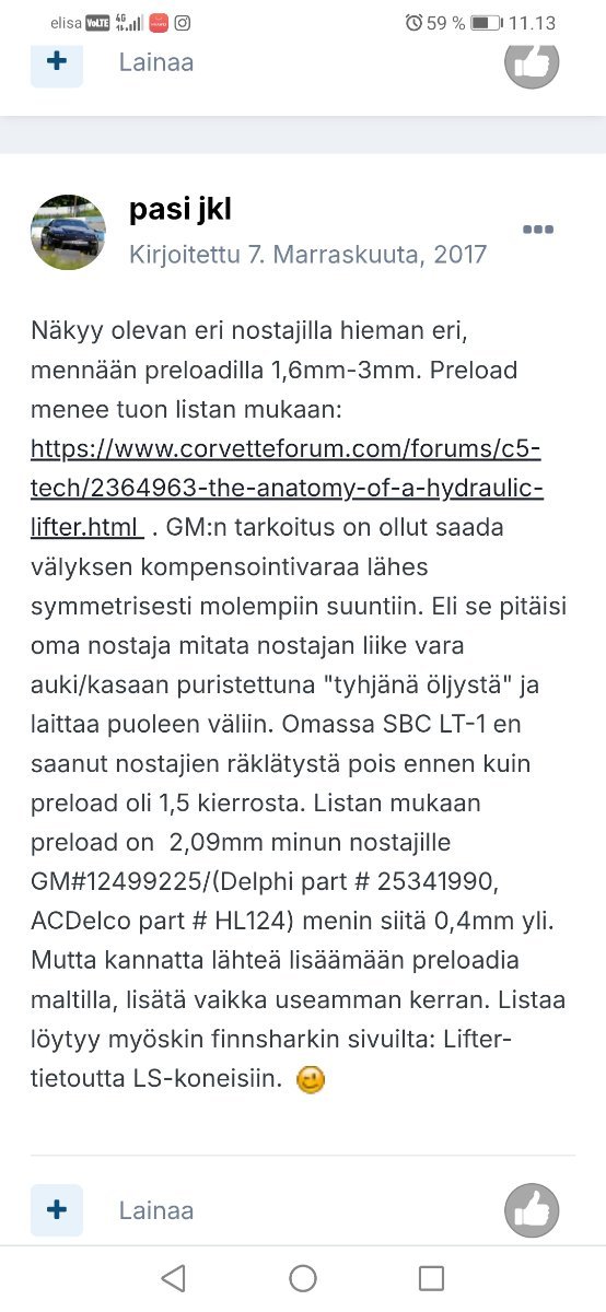

pasi jkl Kirjoitettu 27. Elokuuta Kirjoitettu 27. Elokuuta JKU-88:ssa on 12499225 nostajat, preload oli kokeilussa nostajien puolivälissä mutta sitten säädin 3/4 kierrokseen, tasan en muista menikö äänettömäksi niin kuin tuossa aikoinaan kirjoitin. Onko sama tapaus?
BB Kirjoitettu 27. Elokuuta Kirjoittaja Kirjoitettu 27. Elokuuta Sama tapaus,tuossakin kuulostaa että yksi on selkeästi äänekkäämpi kuin muut,lisäksi lämpötila vaikuttaa ääneen. 1
