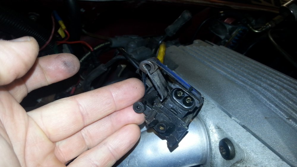

Selfie Kirjoitettu 20. Marraskuuta, 2016 Kirjoitettu 20. Marraskuuta, 2016 Vikakoodi 22 eli jos olen oikein ymmärtänyt niin lämpötilatietoon liittyy? Imusarjassa kaasuläppäkotelon alla on kaksi anturia, joista kumassakaan ei ollut liitin paikallaan kun auto tuli minulle. Toinen liitin on suorakaiteen muotoinen ja toinen ovaali. Tuohon ovaaliin liittimeen löysin irti olevan töpselin, mutta toiseen en, mikähän se lienee???

Fenix Kirjoitettu 20. Marraskuuta, 2016 Kirjoitettu 20. Marraskuuta, 2016 Anturi on 9. rikastussuuttimelle lämpötieto ja toisessa kuvassa on egr solenoidi. Palaako ses mittaristossa? Jos lamppu paikallaan ja ei pala niin on saatettu poistaa egr eculta käytöstä ja muutettu kylmäkäynnistys rikastus normisuuttimista. http://www.chevythunder.com/fuel%20injection%20elect.%20pg%20B.htm

Fenix Kirjoitettu 20. Marraskuuta, 2016 Kirjoitettu 20. Marraskuuta, 2016 Koodi 22 viittaa TPS anturiin. 22 TPS voltage was under 0.2 volts for 3 seconds when the engine was running. Sen pystyy tarkistamaan mittaamalla. Läppärungon ollessa kiinni tulisi anturin 2 ylimmän johdon välillä olla 0,47-0,61V ja läppiä avaamalla pitäisi volttien nousta tasaisesti 4.5-4.8 paikkeille. http://forum.f-bodyfinland.com/Yabbse/index.php?topic=55498.msg625082#msg625082

Selfie Kirjoitettu 20. Marraskuuta, 2016 Kirjoittaja Kirjoitettu 20. Marraskuuta, 2016 Kylläpäs tuli asiallista tietoa, kiitos! Sitä lisärikastussuutinta ei ole, sen tilalla on kotitekoinen tulppaus (letkun pätkä ja pultti..) Ei ole minun vahvuuksia tuo sähkön mittailu, mutta luulen saaneeni TPS:ltä lukemia 0,07 V (kiinni)-0,20 V (auki)... Todenäköisesti en osaa käyttää mittaria.... Vuosimalli on -89
Fenix Kirjoitettu 20. Marraskuuta, 2016 Kirjoitettu 20. Marraskuuta, 2016 Liian alhaisia lukemia, jos mittaus onnistunut. Noilla lukemilla on auto taatusti sekaisin. Tarkistusmittaus ja uusi anturi jos ei lukemat muutu. Uusi anturi pitää myös mitata asennettaessa että tulee oikeaan asentoon. Ei ole paha homma ja uusi anturi maksaa suomessa 65-90€.
TransNAM Kirjoitettu 20. Marraskuuta, 2016 Kirjoitettu 20. Marraskuuta, 2016 Ei kai 89 enää kuulukaan olla kylmäkäynnistys-suutinta. Olisko imusarja vaihdettu vanhempaan mikä selittäis johtojen puuttumisen. Se ovaali anturi imusarjan etupäässä on moottorin lämpö boxille. Johdoton anturi kanttisella liittimellä ohjaa suoraan sitä 9. suutinta läpötilan mukaan. Tarkista vielä että kaasuläppäanturille tulee jompaankumpaan laitimmaiseen nastaan n. +4,5-5V. Jos ei on jostain johto poikki. Keskimmäisestä nastasta moottoria/akun - napaa/toista laitimmaista johtoa vasten pitäisi löytyä kaasun mukaan se 0,5-4,5V. Jos jännite muuttuu hyppimällä tai ei muutu on anturi sökö. Avaimesta toki virrat päällä ja liitin paikallaan. Vähän hankala mitata mutta hätätapauksessa voi johdon läpi työntää vaikka nuppineulan. Parempi vaihtoehto kuin kuoriminen...

Selfie Kirjoitettu 24. Marraskuuta, 2016 Kirjoittaja Kirjoitettu 24. Marraskuuta, 2016 Noniin! Kiitos erittäin asiallisista tiedoista! Auto on -89 alustanumeronkin perusteella. TPS-anturin johdon alimpaan nastaan tulee 5 v, mutta niin se vain on, että se keskimmäisen johdon jännite liittimen ollessa paikallaan on sen 0,07 v eikä se siitä edes juuri nouse, nyt sain noin 0,09 v kun kaasu on auki. Tulkinnemme anturin sököksi tai tulkitsin jo ja ruksin rokkiautosta uuden kun piti muutenkin tilata läjä osia, mm. lämppärin kenno, joka vuosi kuin seula.. Kunhan saa tuon vaihdettua niin pääsee vähän eteenpäin, veikkaan, että alipainevuotoja päästään ainakin saalistamaan, puolan ja virranjakajan johdotuksissakin on aika paljon käsityön makua, ilmapumppu tekisi mieli heivata pois kun ei sen putketkaan näy johtavan mihinkään ja kaikkea muuta mukavaa Ajattelin käydä otteen kanssa konttorilla kysymässä, millä kriteereillä tuosta mitataan päästöt niin tietäisi sitten vähän siihenkin varautua, on tuo noineen hyvineen kesällä leimattu, mutta päästöarvoista ei ole merkintää...

Selfie Kirjoitettu 10. Joulukuuta, 2016 Kirjoittaja Kirjoitettu 10. Joulukuuta, 2016 Noniin, eilen tuli rockautolta rompetta, TPS-anturin vaihto sammutti vikavalon. Lambdassa ei näy olevan johto paikallaan, öljynpaineanturin johto on irti, bensamittari ei pelaa, onhan tuossa Ilmapumpun revin irti kaikkine hilppeineen ja nyt täytyy googletella uuden hihnan mitta, tai jos satutte ulkoa muistamaan niin kiitos

Fenix Kirjoitettu 10. Joulukuuta, 2016 Kirjoitettu 10. Joulukuuta, 2016 Viallinen tps ja lambdan / öljynpaineanturin johdot irti, kyllä vaikuttaa merkittävästi auton käytökseen. Mitäköhän lie tapahtunut. Mutta eiköhän se noilla eväillä taas pian piirrä kumia katuu Muistithan kalibroida tps:n? Uusissa tps antureissa on soikeat kiinnitysreijät ja niiden asentoa voidaan säätää. Kuten jo tuolla aiemmassa linkissä totesin, niin olen pariin otteeseen törmännyt antureihin joissa säätövara ei riittänyt ja pienellä viilalla hioin reikiä isommiksi. Vaikutuksen tunsi heti kun kaasuläpät selällään voltit kasvoi 3.6v -> 4.6v. Tuosta on ristiriitaista tietoa paljonko on riittävästi. Luultavasti kaikki yli 4v tulkitaan 100% auki?
Selfie Kirjoitettu 10. Joulukuuta, 2016 Kirjoittaja Kirjoitettu 10. Joulukuuta, 2016 Juu, kalibroin tuolla ketjussa aiemmin olleiden ohjeiden mukaan, kaasu auki asennon volteiksi taisi jäädä 4,8. PA-mittari nakottaa paikoillaan melkein pohjassa, voi hyvinkin olla koho jumissa Jos tulee mieleen se hihnan mitta ilman ilmapumppua niin otan tiedon kiitollisena vastaan
