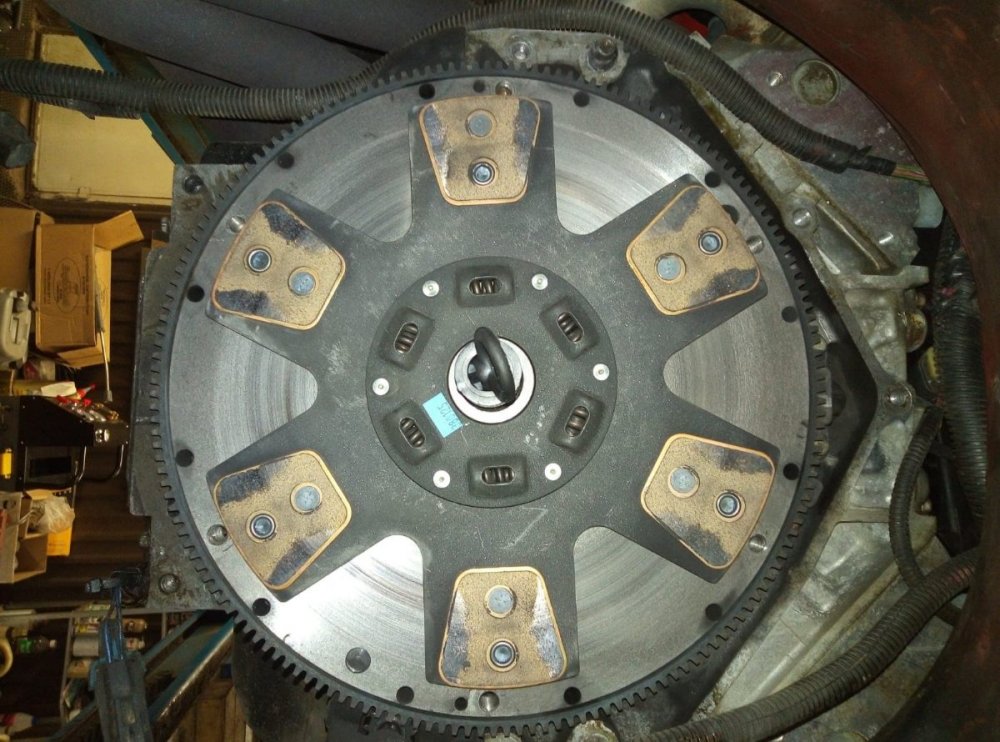

Jagsteri Kirjoitettu 5. Toukokuuta, 2021 Kirjoittaja Kirjoitettu 5. Toukokuuta, 2021 Päivitetäänpäs. Elikkä, oli kesä vuonna 2019 (muistaakseni). Olin vaihtanut autoon uuden kytkimen työsylinterin, kunvanha alkoi olla mennyttä ja suurin osa kesästä meni välillä kuolevalla kytkimellä. Loppukesästä työsylinterin vaihdoin, ja sainkin alastarossa sitten ratapäivän menestyksekkäästi rällättyä ja taisi siinä yks varttimailipäiväkin olla ennen sitä. Ratapäiviltä palatessani vähän ennen kotipihaa kytkin kuoli, ja tälläkertaa se oli orjasylinteri. Vaihteet oli takerrellu jo pidemmän aikaa. T56 laatikossa on ne jotku heikot huonot muoviset nippelit mitkä oli jo aikansa kulunu väljäks ja kierroksilla vaihteenvaihto oli vaikeaa, siinä varttimailit kusi. Laatikon otin kaverin kanssa sitte syksyllä irti ja siinä huomattiin, että kytkin oli myös aivan loppu. Kytkinlevy oli sintteri siis. Laatikon vein fixattavaks ja paranneltavaks. Samalla siis oli kytkimen vaihto edessä ja ostin edukkaasti toisen sintterikytkimen, joka oli ollut hyvin vähän käytössä ja luisti, koska ei ollu vielä "sisäänajettu", eli sintterilevyt ei ollu ottanu kunnolla kiinni ja ahdetussa autossa ei vielä pitänyt. Ei ole vielä laatikossa kiinni, tarkotus laittaa ja toivottavasti oli hyvä ostos ja pelaa hyvin. Koronan alkuaikoina tilasin laatikon osat usasta, ja ne jäikin sitten merikonttiin puoleksi kesää, eli kesä 2020 oli menny ilman autolla ajelua. Tänä talvena sitten tuli tilaisuus, että oli sopiva LS3 hollilla ja kun sain LS1 koneen myytyä niin eihän siinä enään voinu ku antaa mennä vaihtaen. Ja nyt on vaihtoprosessi menossa. Pakosarja päivittyy samalla ja kaikkee muuta mitä koneenmuutos vaatii, öljypumppu, bensapumppu jne... ropisee tässä eteen kun homma etenee. Hyvässä vauhdissa remppa kuitenkin tulossa ja eiköhän tälle kesää autolla pääse jo päästeleen. Jos on jotakuta joka kokenut Ls1 -> Ls3 swapin niin kertokaa ihmeessä mitä EI ja mitä Kyllä ja mitä muuta ? Kuva tulevasta sintterikytkimestä, jossa näkee, että sisäänajoa vailla, ei ole paljoa kosketuspinnat koskeneet. Kuva autosta työnalla

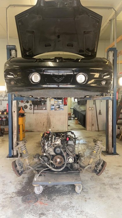

MikkoV Kirjoitettu 6. Toukokuuta, 2021 Kirjoitettu 6. Toukokuuta, 2021 Tekijä kuittaa... Meillä joo alkujaan suunniteltu laatikon asennus ja nokan vaihto eskaloitui isommaksi savotaksi Eli sellainen tarkennus, että kone on porattuun Gen3 rautalohkoon kasattu "LS3" hybridi, 24x LQ4 kampuralla, ls3 liikkuvilla ja kansilla. Eli bolt on, se tästä helpon tekikin. Kaasuläpäksi tuli Fitechin noin 90mm vaijerimalli. Melling öljypumppu oli vaan yksi upgrade mitä koneeseen tehtiin muuten, samoin parempi jakopää (cloyes hex-just), trunnion kit, SS2 nokka, tuplajouset jne. Laatikkoon tuli "Stage2 kit", billet synkropalat 1-6, hiilikuitu/kevlat hidastinrenkaat, pronssiset liukuholkit, viper 3-4 haarukka jne perusjutut. Pakosarjat longtube, ja etulambdoista kyselin kans Jagsterilta ajatuksia, noiden johtojen riittämättömyyttä en ollut huomioinut. Miel. ei tilailla tällä erää monesta paikkaa, ja rockautoon lähtee huomenna tilaus fedexillä, hyvä jos saisi sieltä. (Eli lambdojen pidennyskaapelit jäänee pois laskuista.) Bosch 13111 joka veten takalambda näyttää olevan pitkällä piuhalla... Helposta bolt-on bensapumpusta kyselin myös ajatuksia, walbro 255 näyttää olevan käytetty, eli walbro 310 tai aem320l lienee aivan passeli. 1
KimmoT Kirjoitettu 7. Toukokuuta, 2021 Kirjoitettu 7. Toukokuuta, 2021 Jos siinä on jo 24x ratas kampurassa, niin sittenhän riittää kun varmistaa, että nokan rattaassa on 1x. Ei tarvii mitään lingen boksia väliin. Käykö alakerta, muuten tasapainoituksessa jos kampura on 6 litraisesta ja männät ja kanget 6.2 litraisesta? Esim täältä saa johtosarjaa adaptereita. https://www.racetronix.biz/c/wire-harnesses-solutions/conversion-adapter-harnesses/c410 https://www.ebay.com/itm/LS1-to-LS3-MAP-Sensor-Adapter-12-WARR-Performance-/273091464525?_ul=IL
MikkoV Kirjoitettu 29. Toukokuuta, 2021 Kirjoitettu 29. Toukokuuta, 2021 Joo, ei tuossa ollut anturointien kanssa mitään ongelmaa pitänytkään olla. Gen3 lohko Gen3 tilalle Mappianturin johtojen jatkaminen ja lambdan piuhojen jatkaminen longtube peltisarjojen takia oli lopulta ainoat johtomuutokset. Joo, kampura painotettiin Tammer-dieselissä, eka kerta siellä mutta ei moittimista. Mä oon yleensä käyttänyt sporttiautoa tai R-koneistusta. Lohko porattu stressilevyjen kanssa, dekit tasohiottu, runkolinja AR-hoonattu ja kansista tasot pyyhkäisty Vammalan moottorikoneistamossa, tota käytän normaalisti kaikkiin muihin koneistuksiin paitsi tasapainotukseen. Bensapumpuksi tuli lopulta AEM 310 vai 320l, savut autosta otettu. Y-putken teko pakoputkeen, ohjaustehostimelle lauhdutin ja säätö niin näyttäis siltä että Jagsteri pääsee kurvailemaan päivitetyllä tulilinnulla... Harmittavaa viivettä tuli tässä välissä fedexin sekoilujen takia, 3vrk priority paketti jumahti Suomessa terminaaliin neljäksi viikoksi Tää konehan on sellainen, mikä piti tulla itselle ensin -67 Tempest avoon, ja aihio vaihtui vauhdissa 70-73 Camaroon, sellaista etsiessä tuli vastaan Tulisalmen Tomin vanha sininen -70 LS2 koneella, ostin sen ja tää kone jäi vaille tarkoitusta
