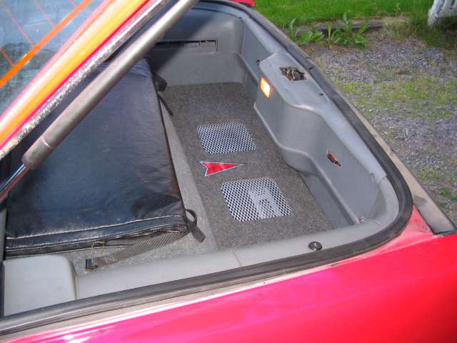

TransNAM Kirjoitettu 26. Heinäkuuta, 2006 Kirjoittaja Kirjoitettu 26. Heinäkuuta, 2006 Taas on pitkästäaikaa vähän räpelletty ponuakin... Piti tuokin peitelevy tehä valmiiks et pääsee reissuun.subipeitelevy.jpg_thumb
maka Kirjoitettu 26. Heinäkuuta, 2006 Kirjoitettu 26. Heinäkuuta, 2006 siisti systeemi,onko sulla jotain rokki koneita tuolla alla vai miks tuo levy
Chevy Kirjoitettu 26. Heinäkuuta, 2006 Kirjoitettu 26. Heinäkuuta, 2006 siisti systeemi,onko sulla jotain rokki koneita tuolla alla vai miks tuo levy varmaan subbari ja vahvari
TransNAM Kirjoitettu 28. Heinäkuuta, 2006 Kirjoittaja Kirjoitettu 28. Heinäkuuta, 2006 varmaan subbari ja vahvari (V)8 pistettä! ...eli just. Ei menny ku vajaa vuos (tai 1 pvä) tuon levyn teossa mutta ku ei oo ollu kiirettäkään... Kotisivulla on kuvia enempikin. Aloittelin tänään appiukon projektin kasailua (koneen tarkemmin). Saas nähä vieläkö kaikki osat löytyy kun se konekin on ollu 3v levällään. Auto on vielä maalaamossa. Ollu vasta 1½ vuotta mut kun "ei mitään kiirettä" Maalari lupas tehä Kokkolan komeimman... Saas nähä saadaanko kerhoon yks 87 T/A kohta lisää...
