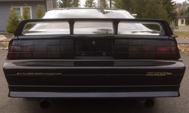

Amatööri Kirjoitettu 20. Toukokuuta, 2017 Kirjoitettu 20. Toukokuuta, 2017 No niin. Risteliltä ostamani Trans Amin kun myin, niin pyhästi vannoin, että ei tuu enää 3gen autoa talliin... Sitten kävi niin, että foorumilta tuttu auto tuli myyntiin, ja jotain naksahti päässä. Tässä sitä taas ollaan. Omistan jälleen auton jota ei ole muutamaan vuoteen katsastettu. Ei kai siinä, sisusta kasaan ja Katotaan mitä katsastusinsinööri sanoo. Sen suurempia suunnitelmia ei tällä hetkellä auton suhteen ole, jos sen leiman sais... Ai niin, tarvisiko kukaan kurapyörää? https://www.nettimoto.com/suzuki/dr/2141606 Tällaista tällä kertaa.
avogta-89 Kirjoitettu 20. Toukokuuta, 2017 Kirjoitettu 20. Toukokuuta, 2017 siisti peli....edullinenkin itekkin mietin tota....
BlackZ Kirjoitettu 20. Toukokuuta, 2017 Kirjoitettu 20. Toukokuuta, 2017 Hieno auto mitä nähnyt monisssa kuvissa, jos luonnossa yhtään yhtä siisti niin oli kyllä hyvä sijoitus, ei varmana hinta tipu tulevaisuudessa enää euroakaan Seurantaan menee tää ketju.
Amatööri Kirjoitettu 20. Toukokuuta, 2017 Kirjoittaja Kirjoitettu 20. Toukokuuta, 2017 Sanotaan nyt vaikka näin, että kuvat huijaa jonkin verran. Puhelimella kun kuvan nappaa ja vähän kuvaa säätää niin näyttää hyvältä. Tuo on sellainen kaukaa kaunis. Ollakseen oikeesti siisti niin pitäis maalata. Toisaalta hinta oli lompakolle sopiva ja tiesin ettei siihen hintaan mitään näyttelypeliä saa joten näillä mennään. Sisustan osia pitäis pestä. Punainen väri ei oikein miellytä, pitäis olla musta. Jos vetäis vaan vinyylimaalilla kaikki mustaksi. Sillä voi kuulemma maalata penkitkin. Onko kokemuksia?
GTATL Kirjoitettu 20. Toukokuuta, 2017 Kirjoitettu 20. Toukokuuta, 2017 Sanotaan nyt vaikka näin, että kuvat huijaa jonkin verran. Puhelimella kun kuvan nappaa ja vähän kuvaa säätää niin näyttää hyvältä. Tuo on sellainen kaukaa kaunis. Ollakseen oikeesti siisti niin pitäis maalata. Toisaalta hinta oli lompakolle sopiva ja tiesin ettei siihen hintaan mitään näyttelypeliä saa joten näillä mennään. Sisustan osia pitäis pestä. Punainen väri ei oikein miellytä, pitäis olla musta. Jos vetäis vaan vinyylimaalilla kaikki mustaksi. Sillä voi kuulemma maalata penkitkin. Onko kokemuksia? Muoviosia olen pinnoittanut vinyylimaalilla. Nahkapenkit olen restauroinut siihen tarkoitetuilla värjäys/korjaus aineilla. Näitä värjäys tuotteita saa Suomesta kohtuu hintaan ettei tota vinyylimaalia tarvitse käyttää
