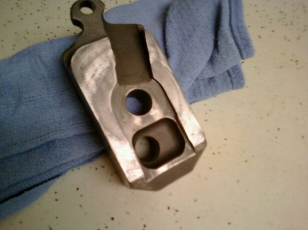

badassfbody Kirjoitettu 13. Kesäkuuta, 2018 Kirjoittaja Kirjoitettu 13. Kesäkuuta, 2018 Moi! Löysin äänen aiheuttajan. Eli torsenin lukosta on kyse.. Äänen aiheuttaa se ensimmäinen palikka mikä irrotetaan että pääsee Vetoakseleoden C-klipseihin käsiksi.. mikähän nyt olisi nimeltään. Osa minkä läpi menee pultti.. no joka tapauksessa, tämä metallinen kalikka jonka läpi pultti menee, Että osa pysyy paikallaan, reikä väljistyy ja pultti ei pidä tätä metallista Palikkaa enään tiukasti kiinni vaan se pääsee Elämään ja kolisee.. Itselläni läpimeno reikä oli aivan soikea.. en nopeasti keksinyt mitä siihen laittaisi Mut testasin muutama kierros putkiteippiä ja kasaan.. ääni on pois.. nyt täytyisi vaan keksiä Pysyvämpi ratkaisu tai uusi osa..
badassfbody Kirjoitettu 13. Kesäkuuta, 2018 Kirjoittaja Kirjoitettu 13. Kesäkuuta, 2018 Trust plate/block on osan nimi
