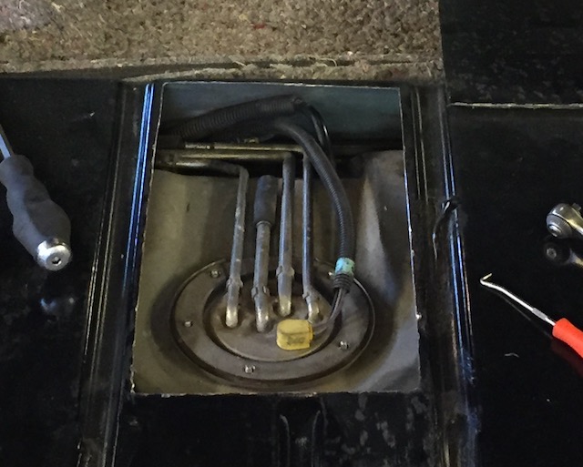

TransNAM Kirjoitettu 1. Kesäkuuta, 2017 Kirjoitettu 1. Kesäkuuta, 2017 Hyvä kun löytyi ja helpolla pääsee. Pumpun vaihtoon on 2 tapaa: helppo ja hankala. Hankala tapa on se "virallinen" ja helpossa sahataan peräkonttiin luukku pumpun kohdalle.
pantera Kirjoitettu 1. Kesäkuuta, 2017 Kirjoitettu 1. Kesäkuuta, 2017 Hyvä kun löytyi ja helpolla pääsee. Pumpun vaihtoon on 2 tapaa: oikea ja väärä. Oikea tapa on se "virallinen" ja väärässä sahataan peräkonttiin luukku pumpun kohdalle.
TransNAM Kirjoitettu 1. Kesäkuuta, 2017 Kirjoitettu 1. Kesäkuuta, 2017 Noohnooh... Sen huoltoluukun voi tehdä myös siististi... tai sitten kirveellä ja lekalla
pasi jkl Kirjoitettu 2. Kesäkuuta, 2017 Kirjoitettu 2. Kesäkuuta, 2017 Noohnooh... Sen huoltoluukun voi tehdä myös siististi... tai sitten kirveellä ja lekalla Joo plasmaleikkuria en suosittele.
CamKin Kirjoitettu 2. Kesäkuuta, 2017 Kirjoittaja Kirjoitettu 2. Kesäkuuta, 2017 Jep, jep... Tuntuu kyllä melko hurjalta ruveta rälläköimäänkään bensapumpun vaihtoa varten huoltoluukkua peräkonttiin ja varsinkin kun bensalinjat ja tankki on siinä melko lähellä.

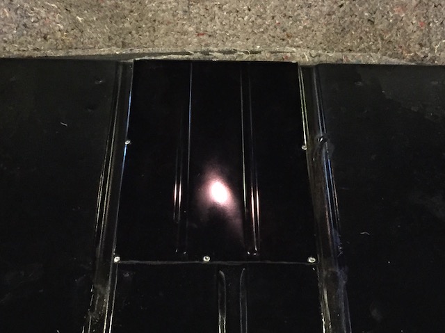

TransSami Kirjoitettu 2. Kesäkuuta, 2017 Kirjoitettu 2. Kesäkuuta, 2017 Itse tuon 3 kuukauden välein 2 kertaa tehneenä- ensin niinkuin se kuuluu puoli autoa purkamalla, toisella kerralla niinkuin se kannattaa tehdä, ei voi kun voivotella omaa tyhmyyttään... P.S. paineilmapeltisakset on kuin tehty tuohon hommaan...
TransNAM Kirjoitettu 2. Kesäkuuta, 2017 Kirjoitettu 2. Kesäkuuta, 2017 Tulipas keskustelua... Tässä yks tapa. Mitään en tunnusta

letkume Kirjoitettu 13. Syyskuuta, 2019 Kirjoitettu 13. Syyskuuta, 2019 Tulipas keskustelua... Tässä yks tapa. Mitään en tunnusta Onko early 4-gen luukun tekoon mittoja jossain? Mahtuuko nuo liittimet helposti avaamaan tuosta, vai kannattaako avata hieman vasempaan suuntaan? Millä tuon uskaltaa leikata polttamatta autoa?
Fenix Kirjoitettu 13. Syyskuuta, 2019 Kirjoitettu 13. Syyskuuta, 2019 4gen luukun paikasta en tiedä, mutta tee iso. Ei siinä tarvii säästellä. Itsellä oli ohut leikkuuterä rälläkässä ja kaveri sumutti vettä vieressä. Sammutin vieressä ja ympäristö suojattu vähiltä kipinöiltä.
TransNAM Kirjoitettu 16. Syyskuuta, 2019 Kirjoitettu 16. Syyskuuta, 2019 Onko early 4-gen luukun tekoon mittoja jossain? Mahtuuko nuo liittimet helposti avaamaan tuosta, vai kannattaako avata hieman vasempaan suuntaan? Millä tuon uskaltaa leikata polttamatta autoa? Vanha asia mutta tuosta mun aiemmasta kuvasta näkee paikan ja koon pokkausten perusteella. Liittimissä voi olla eri ikäisissä eroa mutta ainakin mulla saa helposti auki vaikka luukun reunassa ovatkin. Leikatessa on eniten varottava ettei laikka lipsahda liian syvälle eli ajaa vaan pintaa pitkin pikkuhiljaa kunnes on läpi. Reunat siistii sitten jollakin ettei ole ranteet auki kun pumppua kaivaa.
