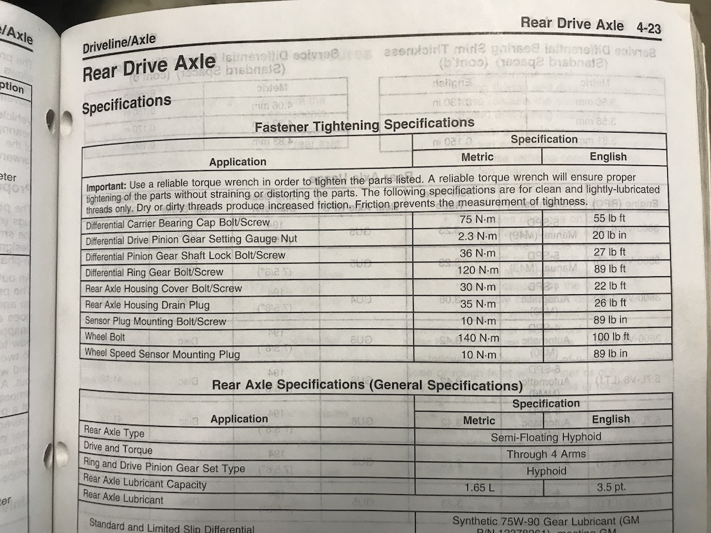

vee8 Kirjoitettu 31. Toukokuuta, 2017 Kirjoitettu 31. Toukokuuta, 2017 Mikä perä on 1999 Trans Amissa? Löytyykö jostain räjäytyskuvaa? Tarttis korjaajalle saada tietoon mm se, että mikä on kireys/momentti pinion akselin pään mutterille? Muutenkin tarvittais räjäytyskuvaa, siitä selvis monta asiaa. Perästä kuuluu moottorijarrutuksella rutinaa.....

vee8 Kirjoitettu 31. Toukokuuta, 2017 Kirjoittaja Kirjoitettu 31. Toukokuuta, 2017 Tarvittais vaan räjäytyskuva ja se momentti selville. Ei olla vaihtamassa välitystä tms. Koitetaan vaan saada hiljaseks.

TransNAM Kirjoitettu 1. Kesäkuuta, 2017 Kirjoitettu 1. Kesäkuuta, 2017 Tarvittais vaan räjäytyskuva ja se momentti selville. Ei olla vaihtamassa välitystä tms. Koitetaan vaan saada hiljaseks. Ei ole tarjota kuvia kun 98 malliin (levylukko) mutta ajattelin lähinnä jos perä rutisee niin voi tarvita jo varaosia ja niihin hyvä tietää mikä murikka ja välitys siellä on. Ja siksi mainitsin että 99 VOI olla Torsen koska onko auto oikeasti 99 vai ylivuotinen 98. Alustanumerosta selviää. Eli jos on levylukko niin multa löytyy kuvat ja momentit. Toki momentit käynee uudempiinkiin. Voin pistää kuvaa illemmalla.

TransNAM Kirjoitettu 1. Kesäkuuta, 2017 Kirjoitettu 1. Kesäkuuta, 2017 Momentteja 98 levylukolliseen perään. Lukon malli tuskin vaikuttaa momentteihin.
