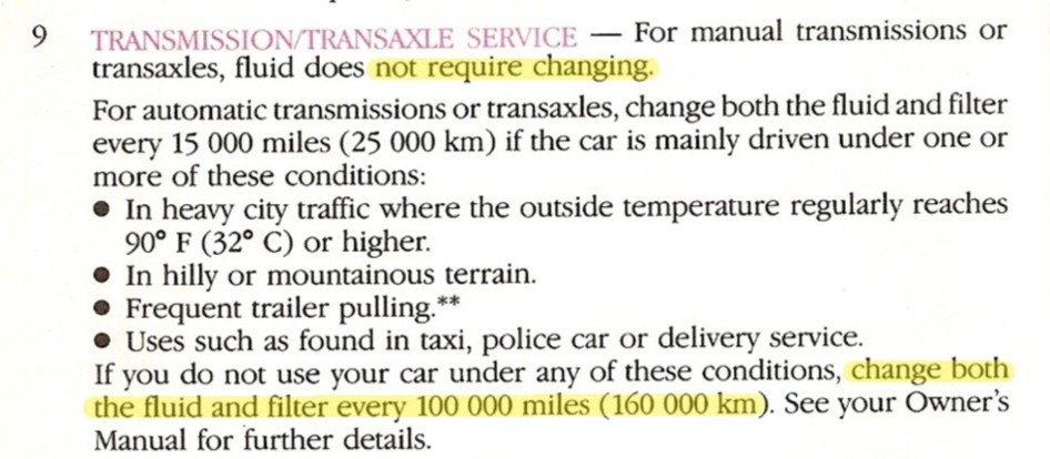

Jäsen F Kirjoitettu 4. Helmikuuta, 2006 Kirjoitettu 4. Helmikuuta, 2006 Aikanaan kun Firebirdin hankin, vaihdatin myös vaihteistoöljyn ja suodattimen. Kun ihmettelin älytöntä systeemiä, ei tyhjennysproppua, valisti vanhempi autonasentaja minua: proppua ei ole juuri sen takia että pohja on otettava irti, jotta suodatinkin tulee näkyviin ja tulee myös vaihdettua. Heikkoluonteisemmilla omistajilla kävisi tietenkin niin, että tulisi valutettua vanhat öljyt ulos ja laitettua uudet sisään. Suodatin jäisi siinä helposti vaihtamatta. Moskovan olympialaisten aikaan meillä oli amerikan sukulaisia käymässä ja siinä tuli autoista puhetta. Sukulaisperheellä oli ykkösautona Cadillac ja isävainaa kyselemään auton moottorista jotain. Tähän Martin: Ei hän oikein tiedä siitä koneesta kun ei ole juuri koskaan pellin alle katsonut, huoltoaseman pojat sitä joskus aukoo ja konetta säätää. Näin USA:ssa. Olisiko vaihteiston suunnittelija jättänyt propun tahallaan pois, jotta suodattimen vaihto tulisi helpoksi. Ponun papereiden mukana oli 1991 GM "passenger cars" huoltotaulukko. Tässä ote siitä. Tämän mukaan ei niitä kyllä ihan alvariinsa tarvitse vaihdella automaatissakaan. huolto.JPG_thumb

T0ni Kirjoitettu 6. Helmikuuta, 2006 Kirjoitettu 6. Helmikuuta, 2006 Aikas hyvä toi teksti.. Jos ei omalle kohdalle osu mikään noista niin aikas pitkä onpi vaihtoväli!
