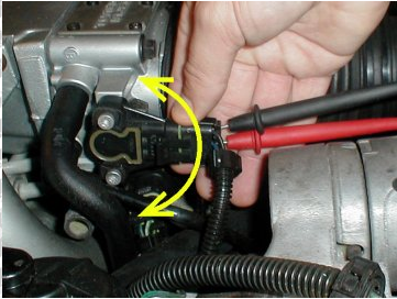

GTATL Kirjoitettu 16. Heinäkuuta, 2017 Kirjoitettu 16. Heinäkuuta, 2017 Jos ei ole livedata laitteita TPS.n arvon tarkastamiseen, niin mielestäni tämä on ainut ja oikea tapa säätää tps. Virrat päälle ja säätö nuolien suuntaisesti.

RaiRai Kirjoitettu 16. Heinäkuuta, 2017 Kirjoittaja Kirjoitettu 16. Heinäkuuta, 2017 Ok pitää tääkin tsekata, tosin näytti kyllä hyvältä. Pelko perseessä että onkin suurempaa kuin pelkkä tps. Tässä tyyli jolla noita mittailen: Niin se unohtui sanoa että tarkasta onko liittimen pinnit kunnossa. Viime kesänä ihmettelin kun yhdessä autossa MAF temppuili kummasti. Logi näytti välillä hyvältä ja välillä MAF näytti ihan omiaan. Purin liittimen ja huomasin että yksi pinni ei ollut saanut kunnolla kontaktia. Pienellä piikillä säädin hieman lisää puristusta pinniin ja kas ongelmat poistuivat.

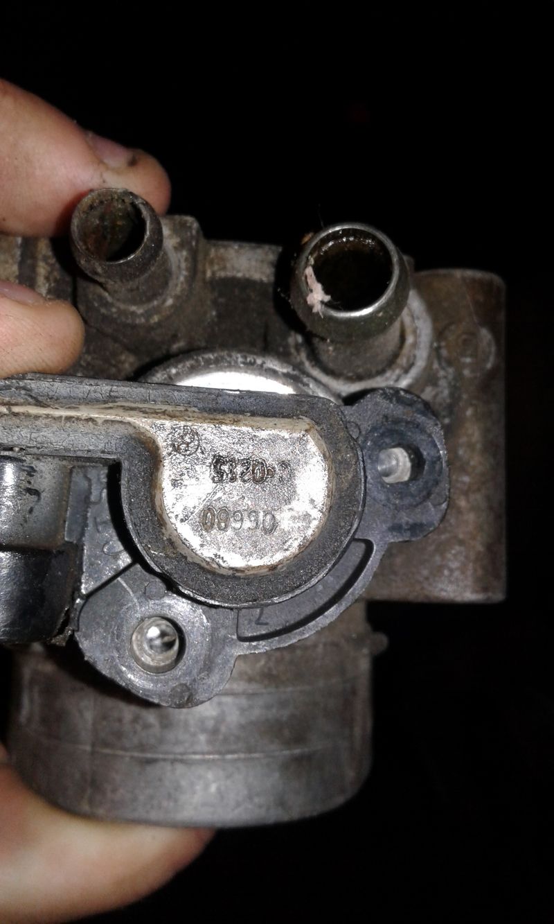

RaiRai Kirjoitettu 17. Heinäkuuta, 2017 Kirjoittaja Kirjoitettu 17. Heinäkuuta, 2017 Uusi TPS paikalleen (Standard), aurinko tuli esiin pilven takaa ja Pontiakki pelaa taas.
GTATL Kirjoitettu 17. Heinäkuuta, 2017 Kirjoitettu 17. Heinäkuuta, 2017 Uusi TPS paikalleen (Standard), aurinko tuli esiin pilven takaa ja Pontiakki pelaa taas.
