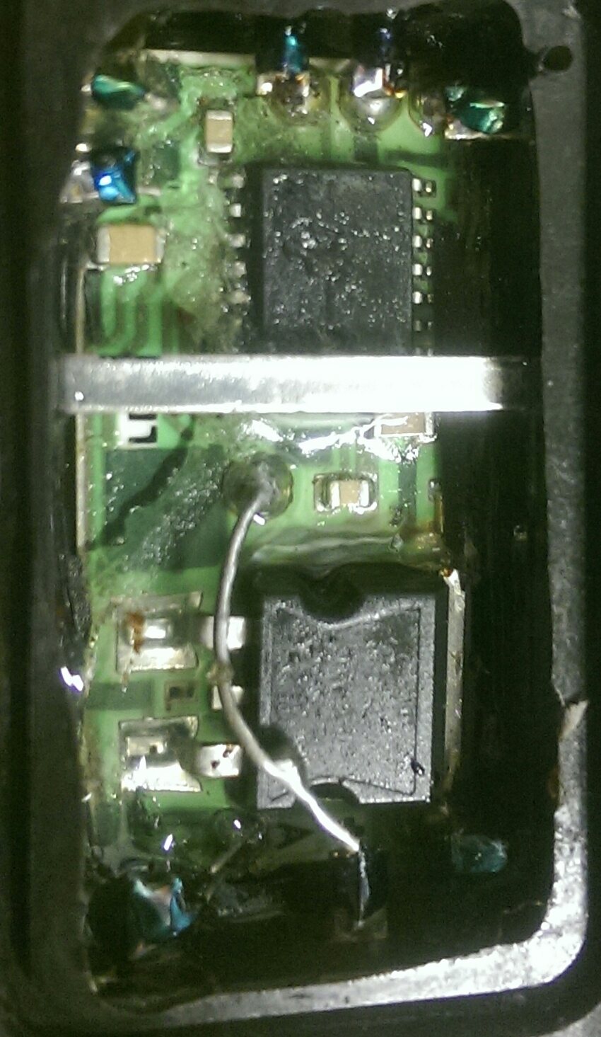

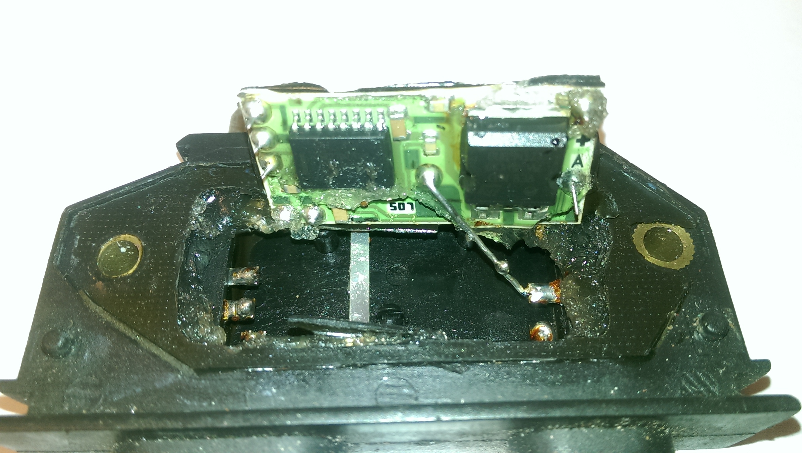

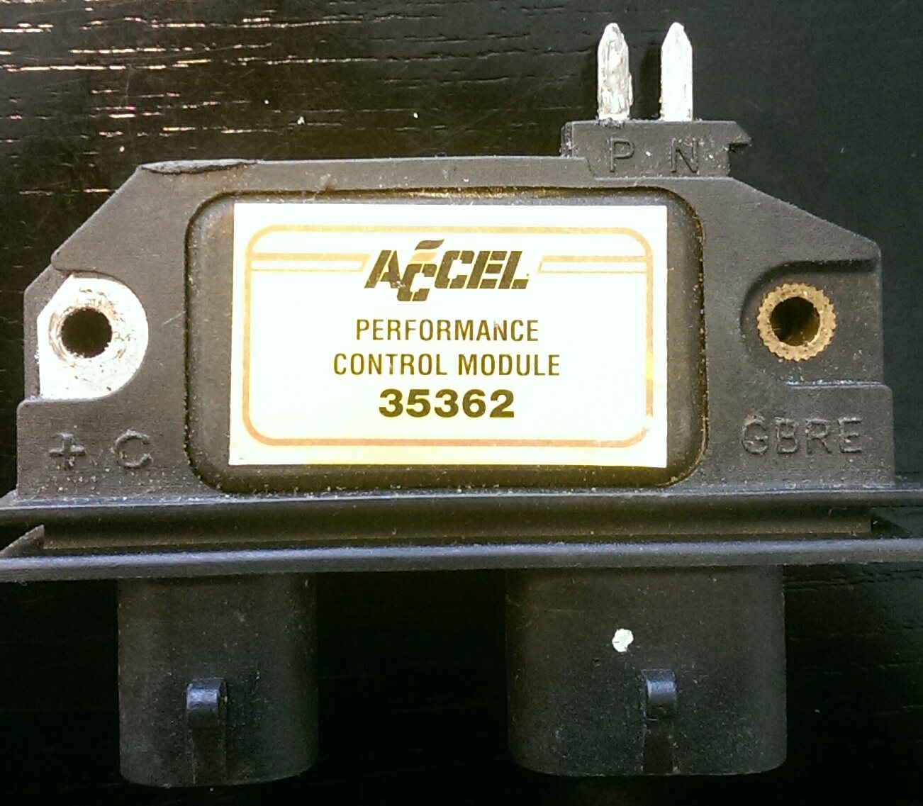

Fenix Kirjoitettu 26. Heinäkuuta, 2017 Kirjoitettu 26. Heinäkuuta, 2017 Lienee vähän tuurista kiinni mutta mulla ei oo ainakaan Standardit kestäny. Huvikseni availin joskus vanhoja moduuleja ja hinta kyllä näkyy sisällä. Halvimmat kasailtu hyppylangoilla ja silikonilla... Ahaa, hyvä kun mainitsit Mulla saattaa olla vanhat rikkinäiset modulit kaikilta kolmelta em. valmistajilta tallessa. Täytyy teurastaa ne ja kurkata sisään. Lisään kuvat tännekin.
Fenix Kirjoitettu 27. Heinäkuuta, 2017 Kirjoitettu 27. Heinäkuuta, 2017 Lienee vähän tuurista kiinni mutta mulla ei oo ainakaan Standardit kestäny. Huvikseni availin joskus vanhoja moduuleja ja hinta kyllä näkyy sisällä. Halvimmat kasailtu hyppylangoilla ja silikonilla... Löysin ainoastaan vanhan rikkinäisen Accelin modulin.
Fenix Kirjoitettu 27. Heinäkuuta, 2017 Kirjoitettu 27. Heinäkuuta, 2017 Onko Standard samanlainen sisältä?
TransNAM Kirjoitettu 27. Heinäkuuta, 2017 Kirjoitettu 27. Heinäkuuta, 2017 Jaa menit "saranapuolelta"... kansi ois lähteny puukonkärjellä... Tuo on melko saman näköinen kun alkuperäinenkin hybridipiiri. Standardissa oli pikkupala normipiirilevyä ja pääte viritetty langanpätkillä jotka oli melkein toisissaan kiinni.
Fenix Kirjoitettu 27. Heinäkuuta, 2017 Kirjoitettu 27. Heinäkuuta, 2017 Jaa menit "saranapuolelta"... kansi ois lähteny puukonkärjellä... Tuo on melko saman näköinen kun alkuperäinenkin hybridipiiri. Standardissa oli pikkupala normipiirilevyä ja pääte viritetty langanpätkillä jotka oli melkein toisissaan kiinni. Ei sattunut riittävän terävää työkalua käten. Tuossa vielä kuva toiselta puolelta. Toi Accelin moduli oli muistaakseni 10e. kalliimpi kuin stm.
Fenix Kirjoitettu 27. Heinäkuuta, 2017 Kirjoitettu 27. Heinäkuuta, 2017 Onpas surkeita kuvia tänne siirrettynä. Näyttää tarkemmalta oman puhelimen näytöllä. Ei kenelläkään satu olemaan rikkinäistä toisen valmistajan modulia puukotettavaksi?
