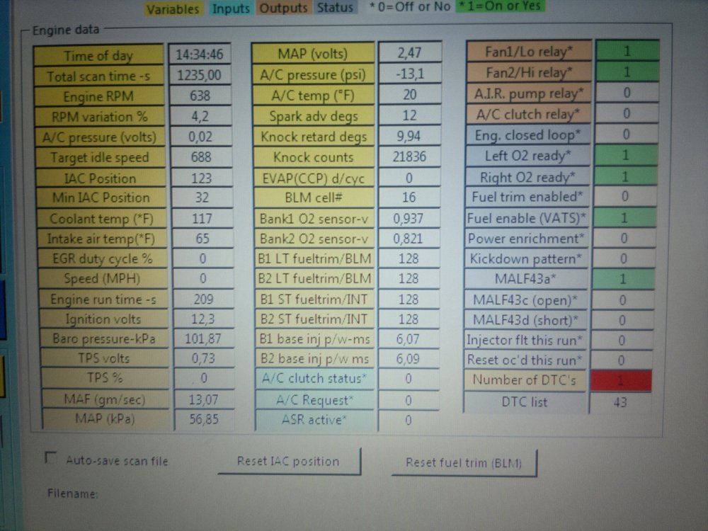

jaro55 Kirjoitettu 28. Heinäkuuta, 2017 Kirjoitettu 28. Heinäkuuta, 2017 Työn alla -82 Vette johon on istutettu -94 LT1. Kone jenkeissä tehty 383 stroker, tarkempia specsejä en ole vielä myyjältä saanut. Kone käy suht rikkaalla ainakin silmämääräisesti ja hajusta päätellen. Koneessa mm. peltisarjat aika "suorilla" sivuputkilla ja rullanostajat. Sytytyskamat uutta MSD:n tavaraa. Nyt sain vihdoin tuon scan9495-ohjelman vanhaan läppäriin sisään ja kaverilta johdon lainaksi. SES-valo on vilkutellut kojetaulussa ja mielenkiinnolla odotin vikakoodeja, joita ei tullut sitten kun 1 eli koodi 43. Knock sensoria tänään tutkin ja ainakin 5v tulee johdosta ja anturin vastus 3,9k. Eli kunnossa pitäisi olla nuo. Olisko kellään mitään ajatusta heittää viasta? Jenkkifoorumeilla kehotetaan siirtymään lt4:n knock moduleen. Ohessa kuva skannauksesta, joka näyttää älyttömän ison knock countin ja sen ettei kone mene ollenkaan closed looppiin.

Timo Kirjoitettu 28. Heinäkuuta, 2017 Kirjoitettu 28. Heinäkuuta, 2017 Työn alla -82 Vette johon on istutettu -94 LT1. Kone jenkeissä tehty 383 stroker, tarkempia specsejä en ole vielä myyjältä saanut. Kone käy suht rikkaalla ainakin silmämääräisesti ja hajusta päätellen. Koneessa mm. peltisarjat aika "suorilla" sivuputkilla ja rullanostajat. Sytytyskamat uutta MSD:n tavaraa. Nyt sain vihdoin tuon scan9495-ohjelman vanhaan läppäriin sisään ja kaverilta johdon lainaksi. SES-valo on vilkutellut kojetaulussa ja mielenkiinnolla odotin vikakoodeja, joita ei tullut sitten kun 1 eli koodi 43. Knock sensoria tänään tutkin ja ainakin 5v tulee johdosta ja anturin vastus 3,9k. Eli kunnossa pitäisi olla nuo. Olisko kellään mitään ajatusta heittää viasta? Jenkkifoorumeilla kehotetaan siirtymään lt4:n knock moduleen. Ohessa kuva skannauksesta, joka näyttää älyttömän ison knock countin ja sen ettei kone mene ollenkaan closed looppiin. Tuossa on monta asiaa pielessä. Ennakko pitäisi olla tyhjäkäynnilläkin luokkaa 27 jos on virinokka. Tyhjäkäynti kierrokset pitää olla yli 800 rpm virinokalla. Jos vakio softa menee closed looppiin vasta kun kone 60 astetta mikäli kylmä imusarja. Lämpimällä kelillä 33 astetta. Tuossahan kone oli vain hiukan yli 40 asteinen Celsius. Kyllähän se pitää saada kunnolla lämpimäksi. Mulla on kolme eri knock moduulia, yksi niistä on LT-4, mutta en ole huomannut enkä perehtynyt onko niissä eroa käytännössä.
Timo Kirjoitettu 28. Heinäkuuta, 2017 Kirjoitettu 28. Heinäkuuta, 2017 IAC position lukema viittaa siihen että virinokka kyseessä sekä heikko alipaine, yli 50 kPa. Läppärunkoon pitää porata isompi reikä jotta kone saa tarpeeksi ilmaa. Läppiä ei saa raottaa. Reikä on IAC venttiilin vieressä, ilma menee venttiilin ohi. Kuumana IAC counts pitää olla about 5-50, jos isompi lukema, reikää pitää isontaa.

TransNAM Kirjoitettu 6. Elokuuta, 2017 Kirjoitettu 6. Elokuuta, 2017 Tuossa oli aika monta kummallista arvoa... Ettei olis maavika jossain ja aiheuttaa samalla häiriöitä nakutusanturiin/johtoihin/boxiin. Tuossa nakuanturissa kulkee melko pieniä jännitteitä kun on käytännössä mikrofoni. TPS 1V ja 1% ?? MAP vähän korkahko (voi johtua myös nokasta/imuvuodosta/väärästä kaasuläpän säädöstä yms.) Kierrokset korkealla vaikka IAC lähes kiinni (jumittava iac tai kts. edellinen) AC temp -6C Fuel trimmit yrittää laihentaa niin paljon kun pystyy (luulee käyvänsä rikkaalla tai sitten käy oikeasti) Nämä selittyis kivasti aikalailla kaikki maavialla. Myös laturi kannattaa tarkistaa ettei vuoda vaihtovirtaa läpi (diodivika) tai kokeilee käyttää ilman hihnaa. Mittaa auton käydessä VOLTTImittarilla akun MIINUS-navan ja moottorin, korin ja muutaman anturin maapiuhan väliltä. Ei saa olla missään kun max voltin kymmennyksiä (luokkaa 0,1-0,2V). Viime kesänä korjailin erään LT1 Camaron johtosarjaa kun osalta antureista pätki maa ja näyttivät mitä sattui. En muista enää missä kohtaa oli vika mutta johtosarjassa kuitenkin. Siellä on anturien maapuolen haaroituksia pitkin nippua. Ja tosiaan kannattaa tutkia kuuluuko kyseiseen boxiin tosiaan 2 nakuanturia. Jos toinen puuttuu niin tyhjä nasta kerää kaikki mahdolliset häiriöt kuin antenni ja voi luulla nakutukseks. Nythän tuo on on jo closed-loopissa ja sytkäennakkokin vähän järkevämpi... Nyt huomasin... tuskin autossa on ac-n piuhat kiinni missään. Eli ac-temp kuuluukin olla pieni.
jaro55 Kirjoitettu 6. Elokuuta, 2017 Kirjoittaja Kirjoitettu 6. Elokuuta, 2017 Täytyy tsekata nuo maajutut seuraavaksi. Auton PCM on -95 manuaali F-bodyn, mihin kuuluisi 1 nakuanturi. Nyt kiinni on 16188709 1994-1995 B-bodyn module, joka vaatii kaksi anturia. Kuva on napattu vikakoodin kuittaamisen jälkeen. Fueltrimmit sitä ennen tapissa eli 128, herää henkiin tuon koodin kuittaamisen jälkeen. AC piuhat kiinni, sitä en tiedä onko systeemissä ainetta edes sisällä.

Timo Kirjoitettu 8. Elokuuta, 2017 Kirjoitettu 8. Elokuuta, 2017 Täytyy tsekata nuo maajutut seuraavaksi. Auton PCM on -95 manuaali F-bodyn, mihin kuuluisi 1 nakuanturi. Nyt kiinni on 16188709 1994-1995 B-bodyn module, joka vaatii kaksi anturia. Kuva on napattu vikakoodin kuittaamisen jälkeen. Fueltrimmit sitä ennen tapissa eli 128, herää henkiin tuon koodin kuittaamisen jälkeen. AC piuhat kiinni, sitä en tiedä onko systeemissä ainetta edes sisällä. Manuaalissa target idle speed on softassa 800 rpm. Tässä näyttää 650 rpm joka on automaattivaihteisen arvo vaihde vapaalla. Viittaa siihen että tuo on A4 auton softa, ja asetuksissa on muutamia eroja A4 vs M6.

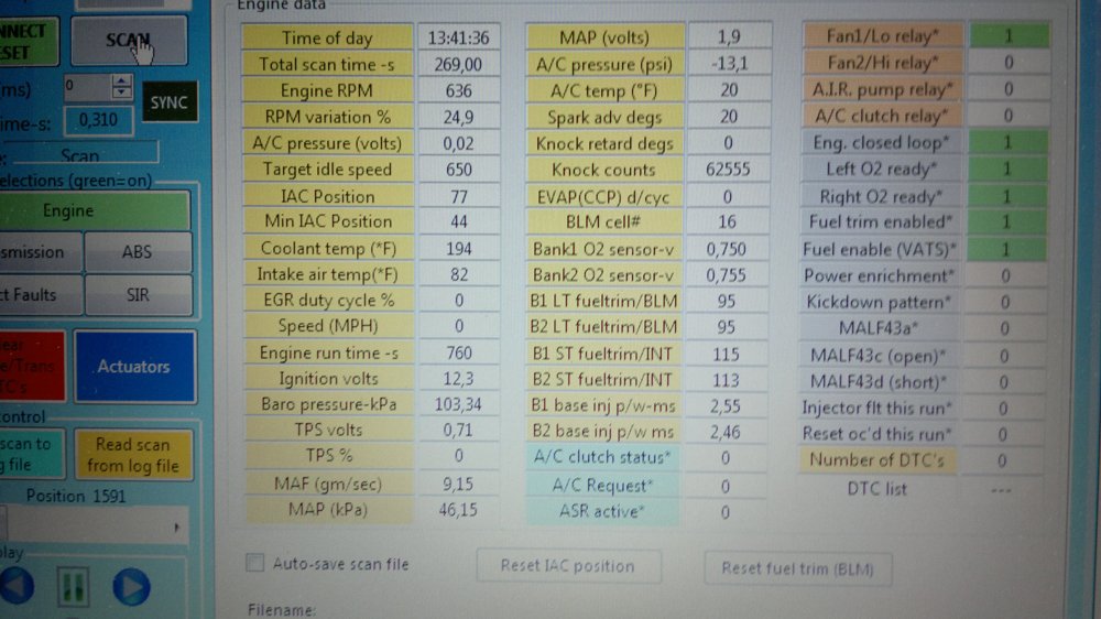

jaro55 Kirjoitettu 17. Elokuuta, 2017 Kirjoittaja Kirjoitettu 17. Elokuuta, 2017 Taas olis saatu jotain aikaan eli nakutusongelmat selätetty ja ohessa uutta scannia.
Chevy Kirjoitettu 17. Elokuuta, 2017 Kirjoitettu 17. Elokuuta, 2017 nakutusongelmat selätetty eli teit mitä
Tommi Kirjoitettu 17. Elokuuta, 2017 Kirjoitettu 17. Elokuuta, 2017 Aika isollaan näkyy edelleen tuo IAC olevan vaikka tyhjäkäynti on noin pienellään. Tuollaisesta scannerin still kuvasta on muutenkin todella epävarmaa sanoa mitään. Asenna koneelle EEHack ja ota sillä logia. Sitten ajon jälkeen tutkii siitä miten esim fueltrimmit on kohdallaan. EEHackin login käyrien tutkinta on tehty aivan perseelleen mutta onneksi sillä saa login muutettua csv tiedostoksi jota voi sitten tutkia esim MegaLogViewerillä. Sitten näkee miten kone oikeasti toimii.
TransNAM Kirjoitettu 17. Elokuuta, 2017 Kirjoitettu 17. Elokuuta, 2017 Nyt ei ainakaan ollu enää silmiinpistäviä kummallisuuksia arvoissa paitsi että olis rikkaalla ja MAP vähän korkeahko. Oletko käyttänyt akunjohtoa irti? Kannattaa aina vikojen korjauksen jälkeen "nollata" ecm. Voi muuten kestää kauankin ennen kun oppii uudet arvot (BLM) jos on ennestään pahasti pielessä. Opetus onnistuu parhaiten kun ajaa vaihtelevaa ajoa ja yrittää aina pitää jonkun aikaa tilanteen samana. Eli jonkun aikaa eri kierroksilla/vaihteilla tasakaasulla, pintakaasulla, vedättämällä jne. Kaasu pohjassa ei säätöä tapahdu. Logi olis sikälikin kätevä että voi myöhemmin kattoa mitä eri ajotilanteissa tapahtuu ja esiintyykö seosvikaa vain tietyllä alueella. Toki vänkärikin voi luetella ajaessa mitä koneella näkyy.
Timo Kirjoitettu 18. Elokuuta, 2017 Kirjoitettu 18. Elokuuta, 2017 Taas olis saatu jotain aikaan eli nakutusongelmat selätetty ja ohessa uutta scannia. MAP arvon ja ennakon suhde minun mielestä pielessä. Jos on todella noin heikko alipaine (46 kPa), nokka lienee kaukana vakiosta jolloin ennakon pitäisi olla tyhjäkäynnilläkin luokkaa 27 astetta. Silloin myös IAC counts pienenee paljon.
Tommi Kirjoitettu 19. Elokuuta, 2017 Kirjoitettu 19. Elokuuta, 2017 Timon kanssa täysin samaa mieltä. Auto vaati selvästi ohjelman teon koska moottoria muutettu vakiosta.
